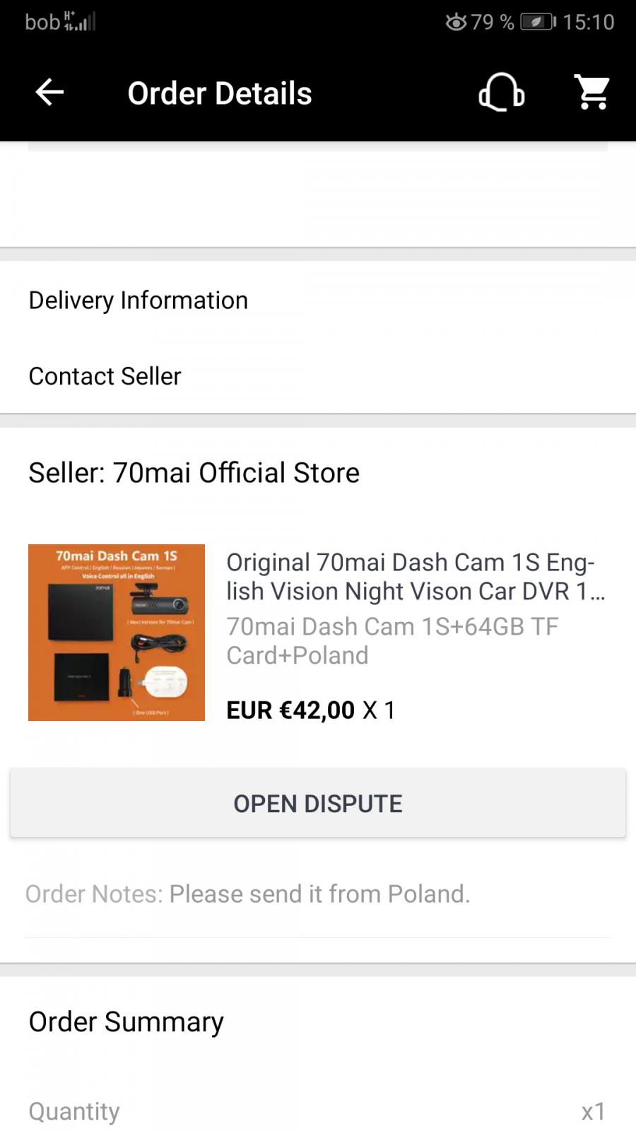

Xiaomi 70mai je za svoj denar top zadeva (cca. 40?). Priklopis jo pa lahko preprosto preko usbja.
Na ebayu, aliexpres jo imas za 40?. Sem jo kupil pol leta nazaj pa poslov jo je iz poljske (sepravi brez davka) pa za 8e so mi dali se 64gb kartico. Jest sem vzel se drazjo vrjanto k ima nakoncu 1s in ima G senzor in glasovni ukaz. To je cena s kartico vred.
