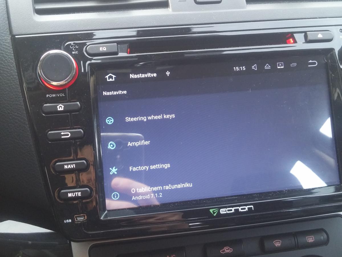

Scr3am: uro nastavis v meniju nastavitev, tam je ikonica vehicle clock, ce se prav spomnim...

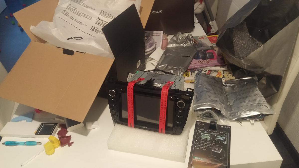

Evo dans je pri?el paketek, "bo?i?ek" je malo zamudil ;)
Zaenkrat prvi vtisi izdelave so pozitivni, zgleda lepo, prilo?ena navodila za uporabo in vgradnjo v angle??ini, kamera in dve vre?ki kablov :blink: ve? o napravi pa sporo?im ko zmontiram.

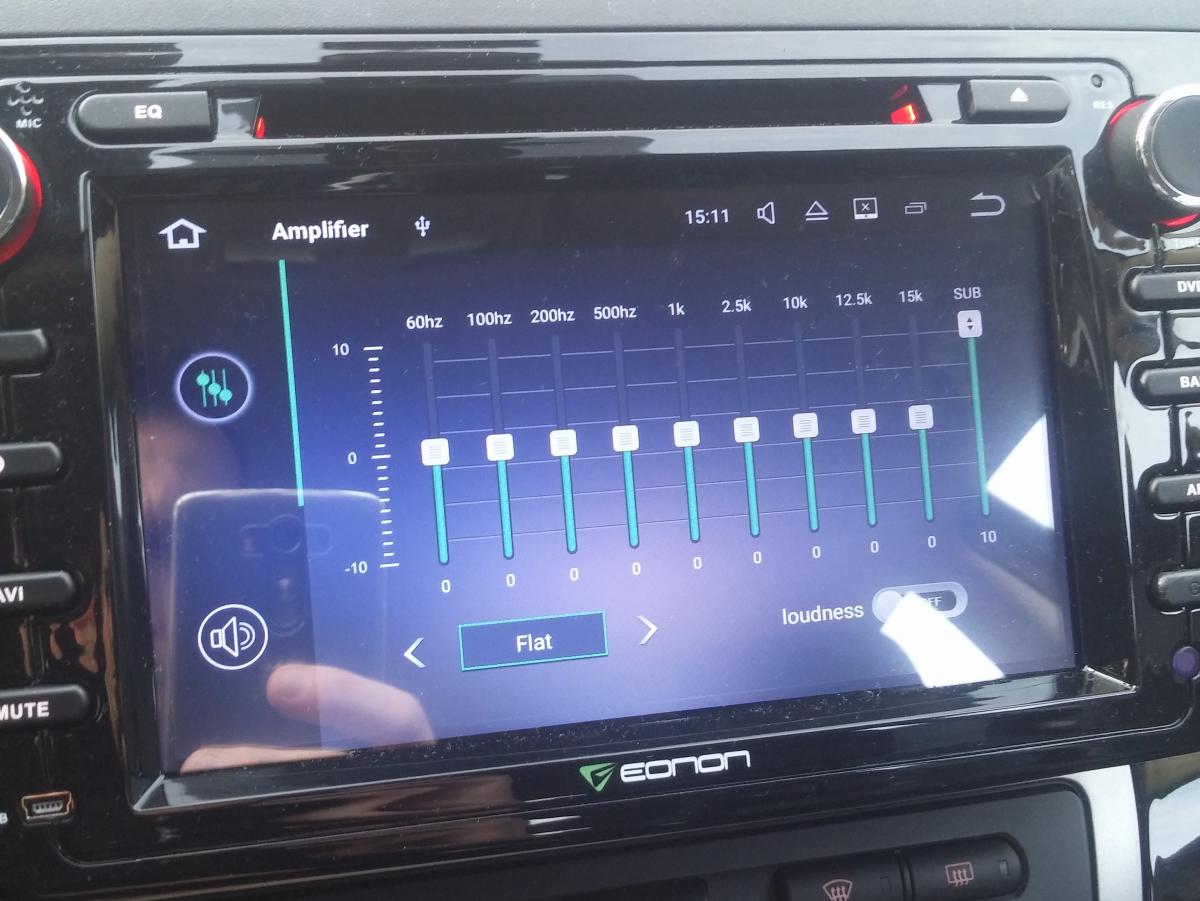

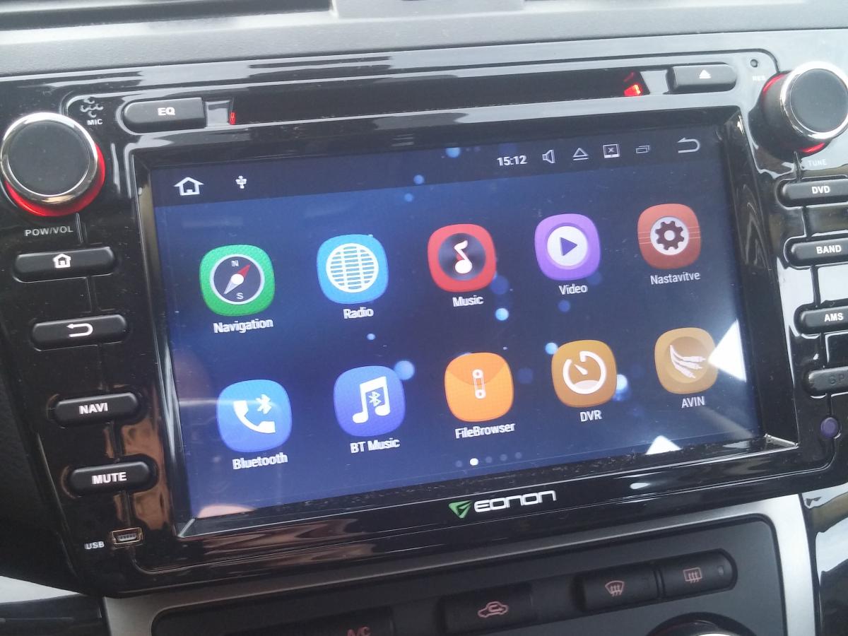

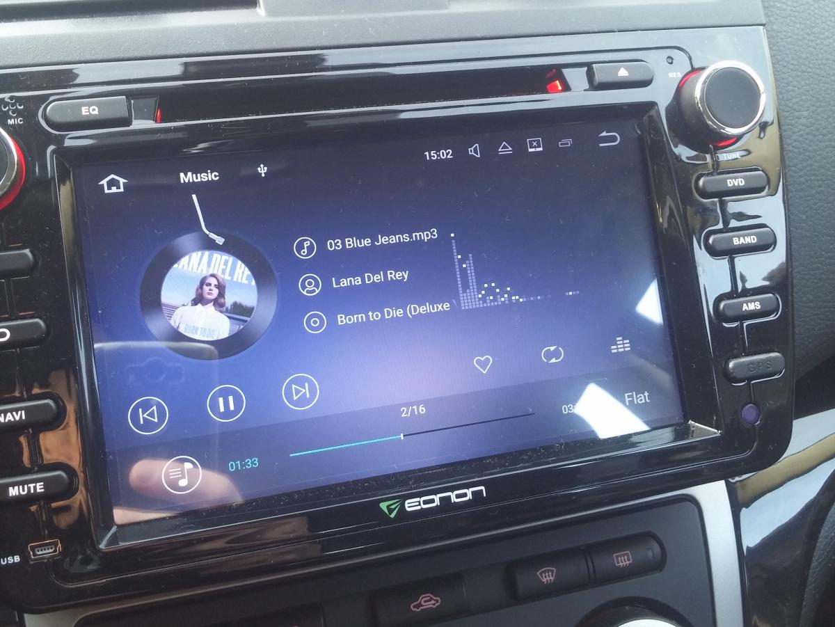

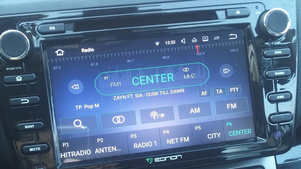

No zdaj po dobrih 2 tednih preizku?anja Android radija za mojo Mazdo 6 sem se odlo?il da napi?em moje izku?nje s to napravo.
Po prebiranju raznih forumov in youtube izku?enj sem se odlo?il za  Eonon GA8198 (4jedra, 2gb Ram, 16gb internega spomina, Android 7.1.2), v bistvu so ve? ali manj teli android radiji enaki, razlika je v specifikacijah in firmwaru. Odlo?il sem se za Eonon, ker imajo vsaj suport in bi ti naj pomagali pri re?evanju te?av z samo napravo. Aliexpress kitajci pa so vpra?ljivi z suportom, ker nekateri samo preprodajajo naprave.
Naro?il sem direkt iz Eonon uradne strani, poslano je bilo iz Anglije. Cena je bila z zavarovano po?tnino 360?, vzvratna kamera je bla gratis zraven. Paket je bil v manj kot enem tednu pri meni, sicer je zamudil bo?i?ka ampak ok, po?ta ima tud praznike.
Sporo?ilo prodajalca je bilo opremljeno z tracking number in da naj pregledam paket o morebitnih po?kodbah... in izpolnim obrazec pr dostavniku, za vsak slu?aj ?e bi bilo kaj narobe. Dostava je bila prek DHL, paket je bil dobro zapakiran, ob dostavi pregledal in odprl, vse ok.

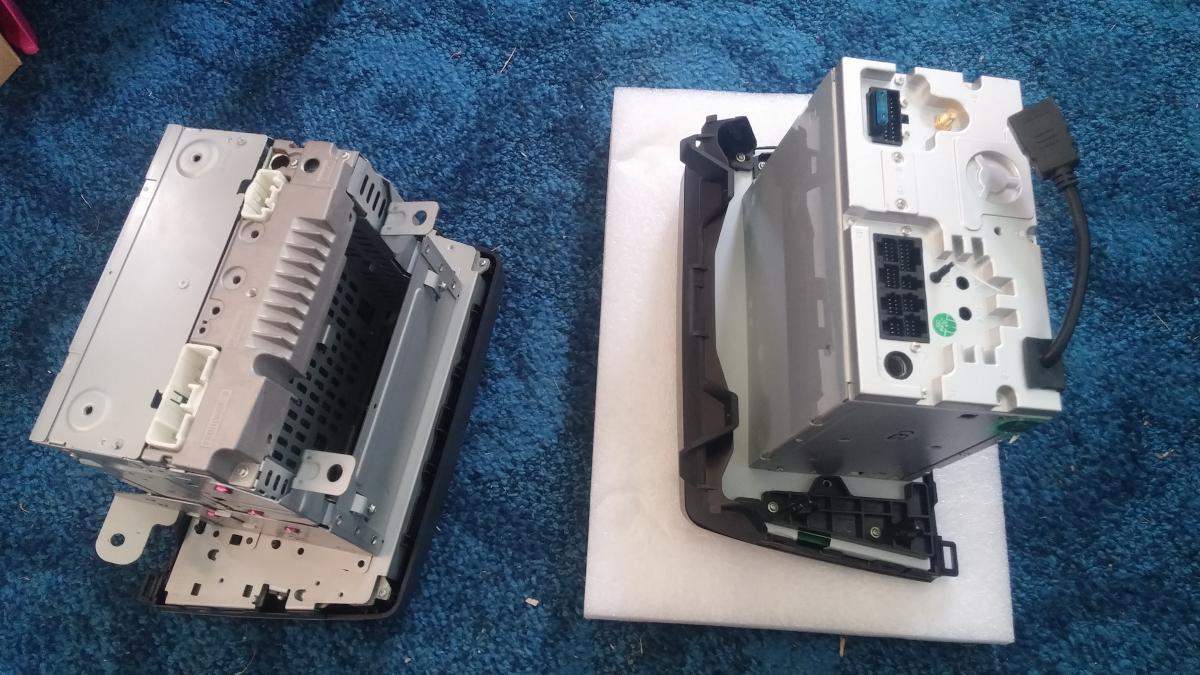

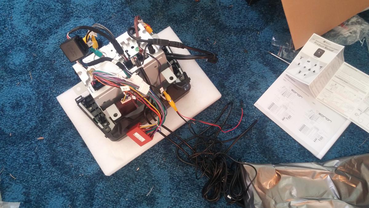

Naslednje sem mal pre?tudiral na netu kako se zmontira in prilo?ena navodila (presenetilo me je da so prilo?ena navodila za uporabo in monta?o v angle??ini in z slikami, pohvalno) in se lotil monta?e, radiju je bil prilo?en tudi plasti?en pripomo?ek za monta?o (za ostranjevanje plastik armaturke) in je kr dobra pomo?. Plasti?ni deli armaturne plo??e so zataknjeni z zati?i in jih je treba z ob?utko potegnit ven, pri tem pomaga pripomo?ek.
Ko sem odstranil originalni radio sem ga primerjal z ta novim in ugotovil da pri novem ni spodnjih in stranskih ?rnih plastik ki imajo gor zati?e za namestitev v armaturko. Ok pri tem ni problema odmontiram te plastike iz originalnega radija in dam na novega, pa?e vse brezproblema, ?e luknje so na istih mestih. Edino lahko bi vsaj napisali v navodila o monta?i.

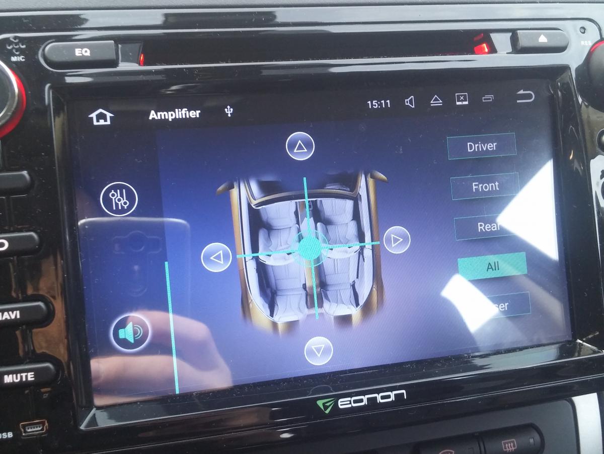

Pol sem pregledal in priklopil vso kablovje, za Bose sound system je potrebno priklopit drug kabel, ki je tudi prilo?en. Nastala je solata kablovja, posku?al sem malo organizirati kable in jih lepo napeljal v armaturko, ?e ne se radijo ne vsede lepo noter. USBje in HDMI sem potegnil v sovoznikov predal, pravtako cinche za video in out (samo so tile chinci malo kratki tako da se po potrebi pride ob stranipredala do njih, usb in hdmi so pa ful dolgi tako da ni problema. Za sovoznikovim predalom sem potegnil tudi kabel za vzvratno parkirno kamero, ve? o njeni monta?i pa kasneje.
GPS anteno sem tuhtal kam bi jo dal, nekako mi ni bilo estetsko da bi bila kje vidna, zato sem jo dal v pod zgornji pokrov tam ko je zgornji lcd display in prezra?evalni kanali. Preden sem vse nazaj namestil sem ?e sprobal sprejemanje gps antene in je bil signal odli?en, tak da je tam dobra lokacija za monta?o gps antene, pa ?e ne vidi se.

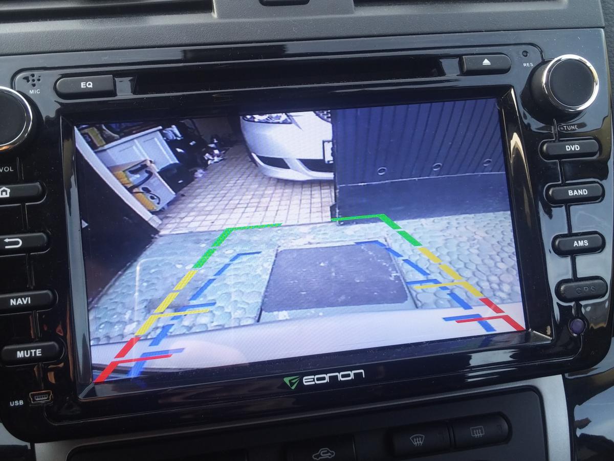

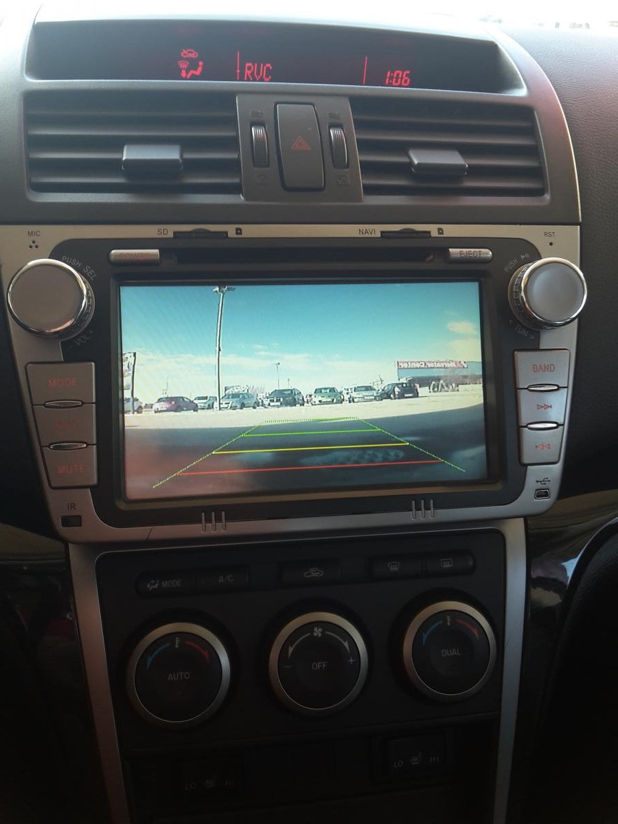

Po sestavi armaturke nazaj sem se lotil ?e priklopa vzvratne kamere, sprva mi ni blo vse najbolj jasno zato sem se obrnil tudi na ta forum in na Eonon suport chat. Na forumu smo dorekli da je najbolj?e priklopit napajanje za kamero prek vzratne lu?i, prek eonon suporta pa sem zvedel da za Mazdo 6 ni potrebno extra priklju?it triger kabla za vzvratno kamero, ker ima CANbus in preko tega dobi signal da je v vzvratni prestavi in preklopi display na radiju.
Potem je sledilo mu?no razdiranje stranskih plasti?nih oblog po sovoznikovi strani, nekatere so ?le prav te?ko stran, potem razdiranje oblog v prtlja?niku, sam kabel je enostavno napeljat ko vse razdere?. Vzvratni kameri je prilo?eno 6m kabla ki ima z obeh strani konektor (1na radio-1na kamero), kabel sem z vezicami fiksiral zraven obstoje?ega original kablovja.
Kamero sem pritrdil zraven lu?ke za osvetlitev tablice, zvrtal luknjo v plo?evino in napeljal kabel skozi v notranjost, pri tem sem luknjo zalil s karoserijskim kitom (s tem so lepleni spoji karoserije, blatniki...). Sledil je priklop napajanja kamere vzratno lu?, pri tem se mi je uspelo grdo porezat prst...(plo?evina pod plasti?nimi oblogami je svinjsko ostra). Preden sem sesavil vse obloge nazaj sem ?e sprobal delovanje vzvratne kamere, potem pa spokat obloge nazaj to gre hitreje kot demonta?a.

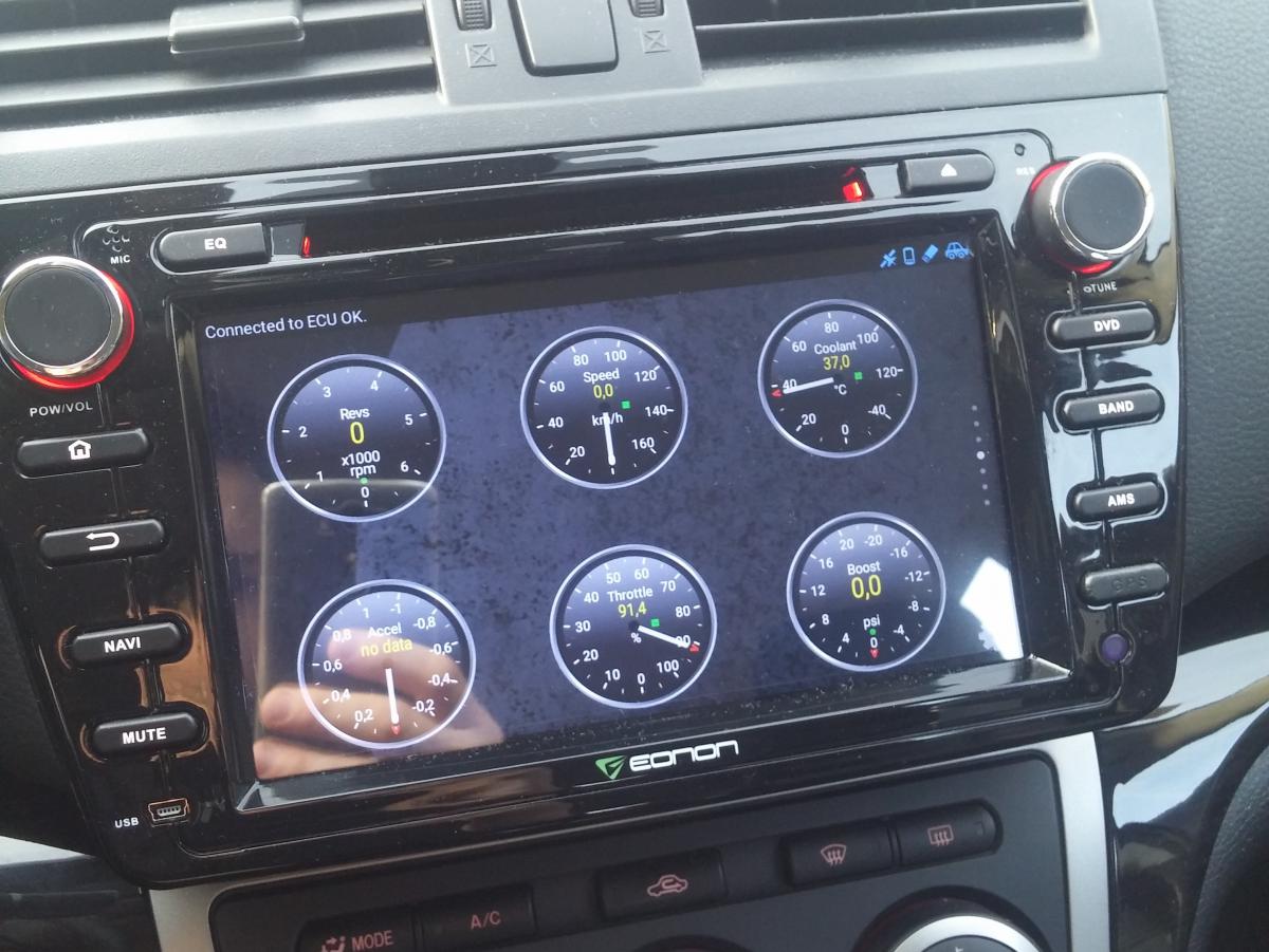

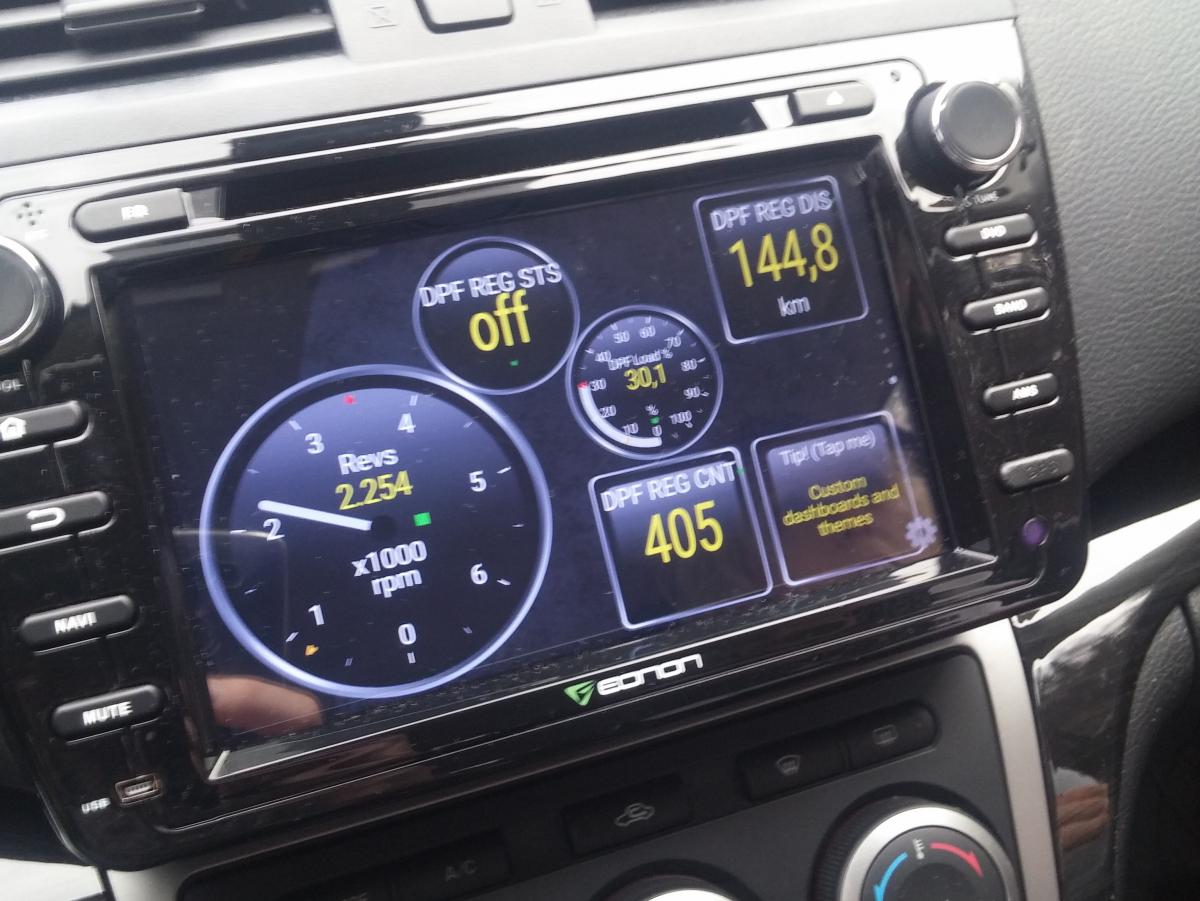

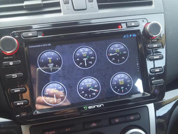

Ostalo mi je ?e priklop OBD vmesnik, OBD vmesnik imam ?e dolgo, no imam 2 enega kitajskega ki je bolj za branje/brisanje napak, za spremljanje delovanja v ?ivo pa ni primeren ker je prepo?asen. Ta drugi pa je OBDLink MX BT in je kao najhitrej?i bt vmesnik. Nabavil sem tudi OBD spliter kabel ki razdeli OBD konektor na 2konektorja, na enega sem priklopil OBDLInk eden je pa prazen za Serviserja, ?e bo rabil.
Sledilo je ?e nastavitev bluetootha na radiu da se vedno pove?e z OBDjem. Torque aplikacija je na radiju ?e in?talirana, tak da sem v aplikacijo samo dodal PIDe za mazdo in ?e lahko lepo med vo?njo spremljam kaj se dogaja z avtom.

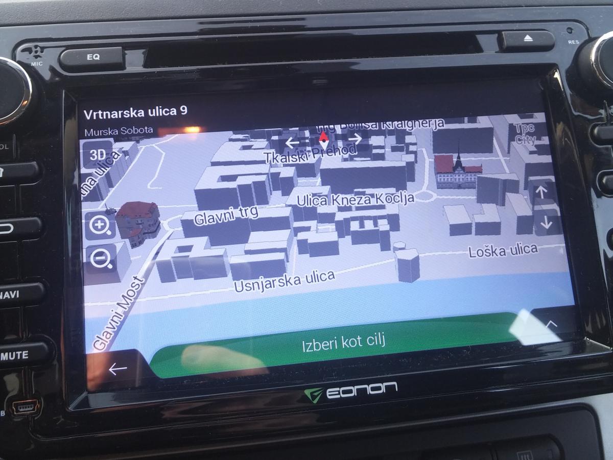

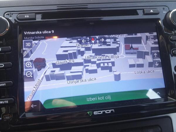

Sledila je namestitev Navigacije na napravo, gor ni nalo?eno ni?, jst sem se odlo?il za Igo NextGen, potegnil dol Igo in najnovej?e mape Here, dodal na usb klju?ek in skopiral na napravo. Naprava ima 16Gb svojega spomina tak daje placa dost. I?talacija je potekala brez problema, nastavil sem ?e prioriteno navigacijo (po defaultu je bila Google Maps), tag da ?e stisnem tipko NAV na napravi mi avtomatsko za?ene Igo. Igo sem sprobal na poti MS-Bovec-MS, deluje po pri?akovanjih zelo dobro, sem imel prej na telefonu tudi nalo?eno. Prikazuje odcepe avtocest, 3d zgradbe,....

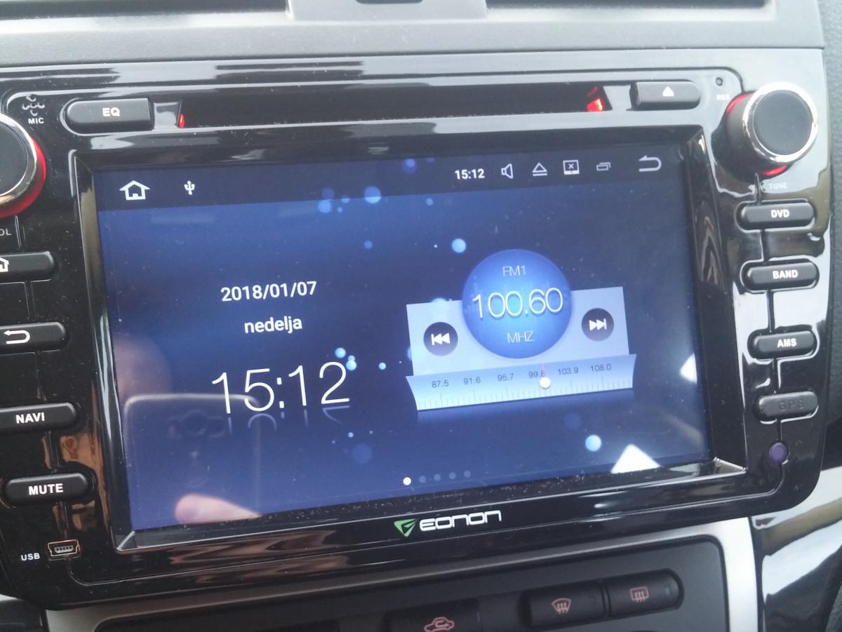

Pol je sledilo ?e nastavitev radijskih postaj, Signal radijskih postaj se mi zdi da je bolj?i, no vsaj najde mi ve? postaj kot prej z originalnim radijem, prikazujeRDS,RDSText, PTY, TA, . Shranjenih postaj lahko ima? 54.

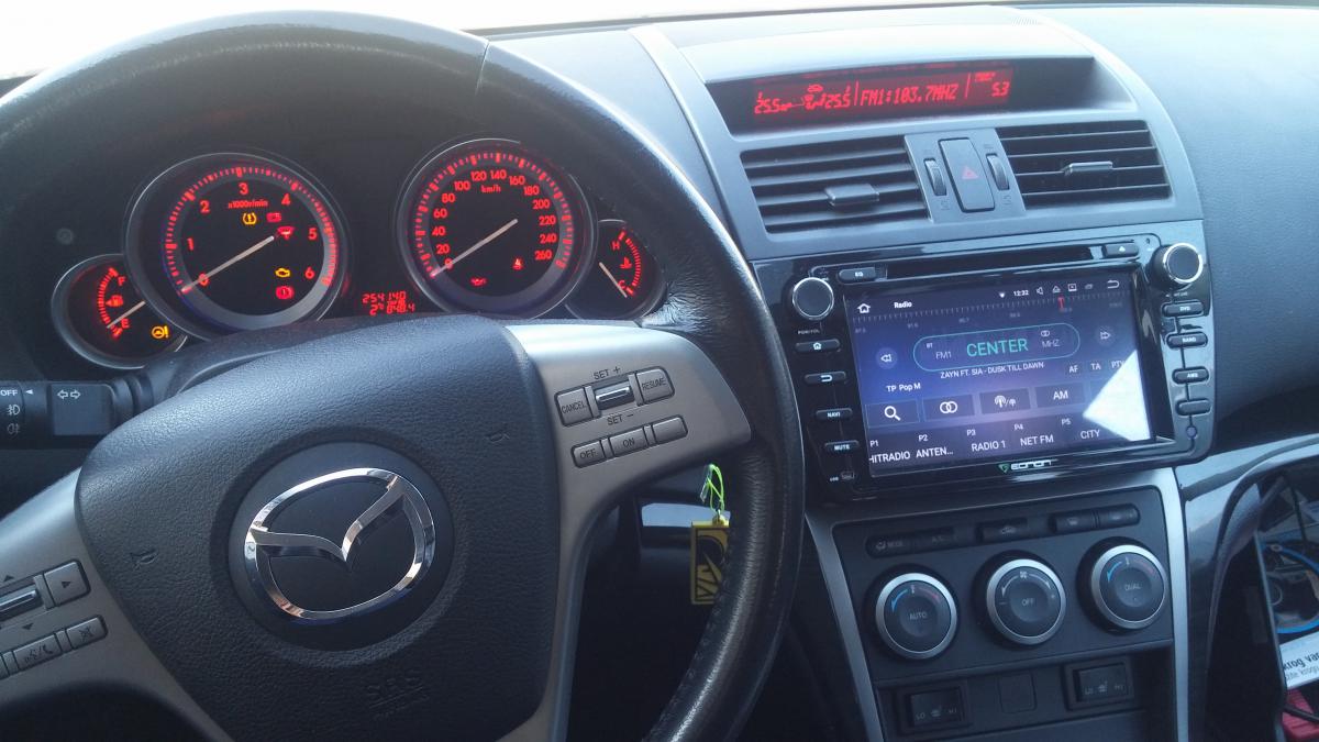

Preveril sem ?e delovanje volanskih kontrol, deluje vse glasnost, postaje-pesmi-filmi naprej nazaj, preklaplanje potovalnega ra?unalnika, preklaplanje nastavitev klime z volaskimi tipkami,...

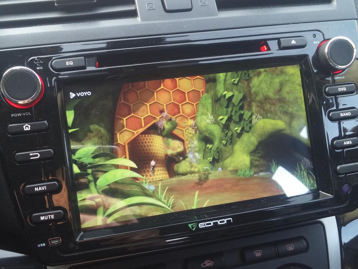

In evo kon?no imam Radijo, Navi, Internet, DVD.....ni da ni, zaenkrat super zadovolen!
Spodaj sem pripopal slike, ?e jih je preve? jih lahk zbri?em.

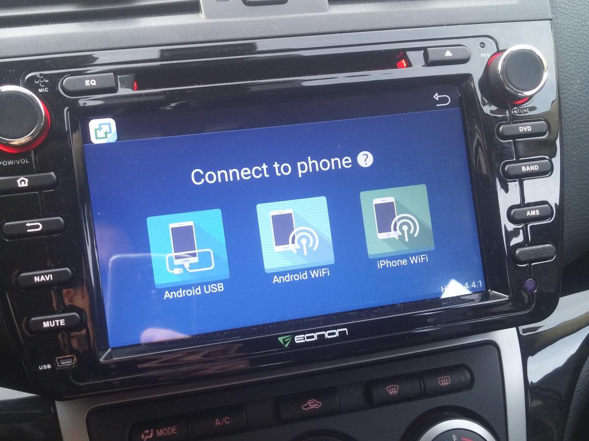

Tako je lahko ma? 2 klju?ka, diska prikloplenega gor, na enoti ti v file browserju poka?e vse klju?ke, sd kartico in interni spomin, pol pa pa? izbere? s kje  naj kaj predvaja,in?talira.... drga? pa glede muzike lahko v music playerju izberes katere mape ti naj predvaja, drga? ti predvaja vso muziko ki jo najde na klju?ku.

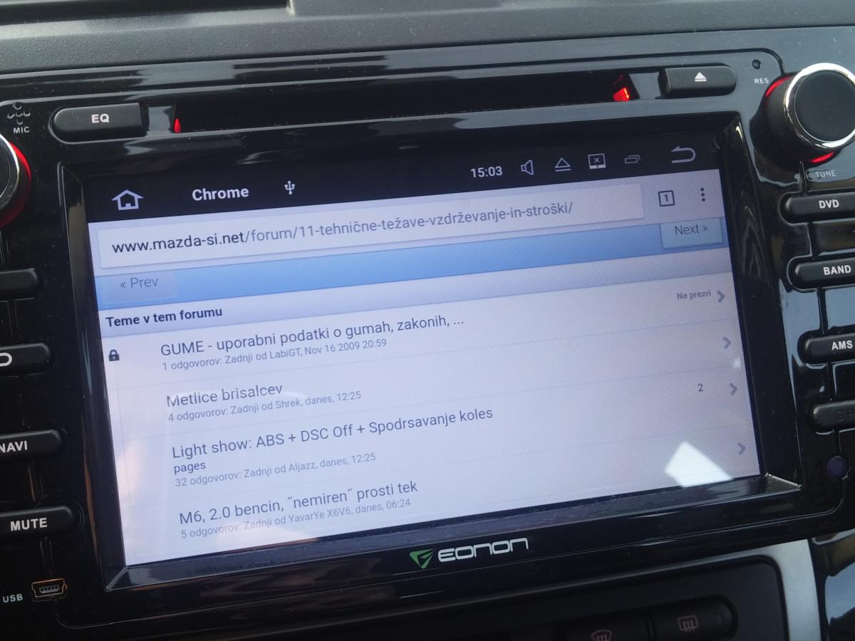

Aja pa fora drugega usbja je tudi da lahko gor priklju?i? usb modem za internet, jst mam trentuno hotspot prek telefona ustiman, mogoce kdaj v prihodnosti nabavim usb modem za net (?e bodo na?i ponudniki zadost ugodni).
OEM uro pa zaenkrat nisem ?e probal nastavljat, sicer ima ?e ful nekih nasavitev v factory meniju, sam nekak si ne upam prevec kaj spreminjat, ker mi zaenkrat vse vredu dela.
