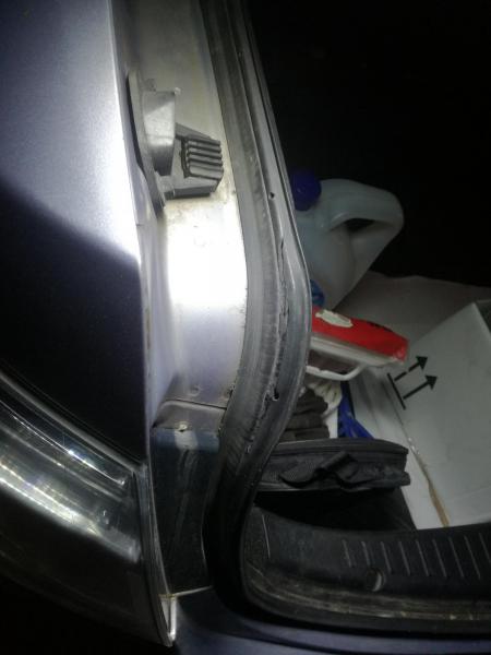

Zanima me ?e ste kdaj meli probleme z vodo v prtlja?nem prostoru, meni na 2. generaciji in o?etu na 1. generaciji je obema zalilo, zdaj nekaj sem bral da lahko voda pride skozi tesnilo pr zadnjih lu?eh, je ?e kje kjer bi lahko pri?la, recimo pri za??itni tesnilni gumi, na obeh avtih sta tesnila slab?e ohranjena.
Kje bi dobil to tesnilo, ma kdo isku?nje, jaz sem pre?ekiral ebay pa ni? na avtodocu tut ni ni? pametnega... rabljeno nebi dajal ker je ?e zdaj rabljena..
Nevem, zato pa sprasujem, mislu sem menat komplet to velko gumo, pa zasilikonirat pri lu?eh pa upam da bo...
druga?e je pa tkole zjahana ?e guma:

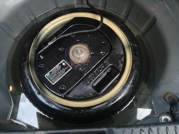

Tkole je pa akvarij pr fotru, na ?alost je tudi wofer poplavlo, je ?e par litrov v ?katli blo vode. Jaz sem svojega re?il sem opazil vodo ?e predno ga je zalilo.
Voda pride v prtlja?nik tudi pri spojih plo?evine zadaj za tapicerijo. Odstrani tisto kotno v prtlja?niku pod lu?jo. Pa bo? videl rjavo sled od kjer voda prite?e. Imel isti primer,samo v milej?i obljiki. Tudi pri dvigalki je vse plavalo. Treba zasilikonirat spoje in tudi z zunanje strani. Potrebno sneti zadni odbija?.
Naredi spodaj v gumjastem pokrov?ku na dnu luknje za gumo eno malo luknjico in bo voda sproti odtekala. Vsaj poplavljalo ne bo, ?e ?e not te?e. :)
Uff, to pa je akvarij :blink:
Na slikah gumice zgledajo slabo, poglej ?e na zgornjih gumica k grejo kabli skoz, najbolje pa je kot so ti ?e predlagali, daj plasti?ne obloge dol pa poglej ?e so kje sledi vode, ?e ne pa se vsede? noter v prtlja?nik, nekdo ti pa naj z ?laufom vodo ?prica pa gleda? s kje prite?e.

Mi imamo dve (2.0 in 2.5) pa za enkrat trkam na les vse lepo dihta. Sem pa sel mal gumice pregledat in so na 2.0 (4 vratna) kot nove na 2.5 (5 vratna) pa bi jih bilo potrebno ze zamenjati. Problem je k jih ne dobim, 140e mi je pa malo prehuda cena na uradnemu... Vrjetno iz kaksne razbite ce bojo vredu ohranjene :)
