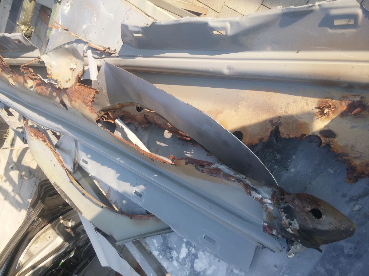

prag ti verjetno rjavi od znotraj, ?e je enkrat za?el rjavett ga ve? ne more? za??iti, ?e pa ?e ni rjav pa zapolni? votle dele z voskom.

Ja na sliki zgleda da ti rja kaplja dol, bi pa blo vseeno dobro preverit znotraj praga ce se kaj dogaja. No ce mislis avto met dalj casa.
Se pa da videt ce vzames plasticne obloge med vrati in pragom dol in posvetis noter, se bolje pa z endoskopsko kamerco.

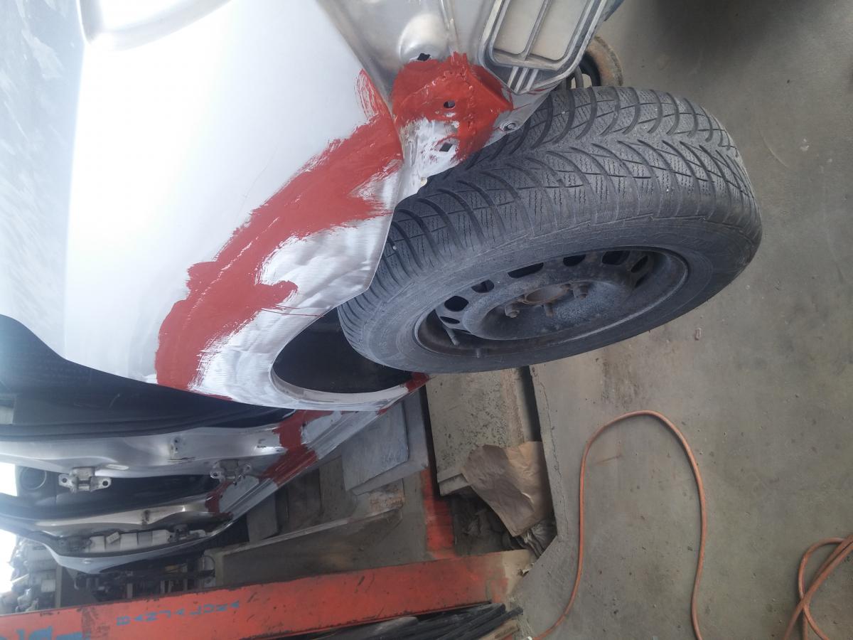

Pri moji M3 so pragi na zunaj zgledali tud vredu, ko pa je klepar pogledal noter pa je bil notr cist gnil, ga je zascita in barva skup drzala.
Zato sem nabavil nove prage in dal sanirat vso rjo na avtu.
Menjal pa sem rabljena zadnja leva in desna vrata od novejsega letnika, nove zadnji robovi-blatniki levo in desno, novi pragi levo in desno, nov desni blatnik.
Na zadnjih prtljaznih vratih pri notranji luci je bil tud en mehurcek in se je tudi to saniralo.
Barvan je bil skoraj cel avto razen obeh odbijacev in strehe+ narejena komplet zascita spodaj+zascita votlih delov z voskom. Cena vsega dela 450?.
Rez.dele sem sam nabavil.
Imam pa namen avto se nekaj let imet, zato sem ga dal popravit kot je treba, ker je kot 2avto prav odlicen za po mestu.

Sem zdaj dal rihtat pred cca 1mescem. Klepar je rekel da mora drzat kot original, ce ne mi brezplacno popravi. Je pa sel prvo po varjenju novih delov s cinkom cez nato s to grdoantikorozivno zascito in pol je prislo kitanje, barvanje.
