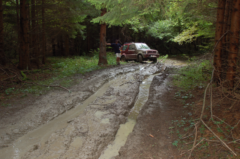

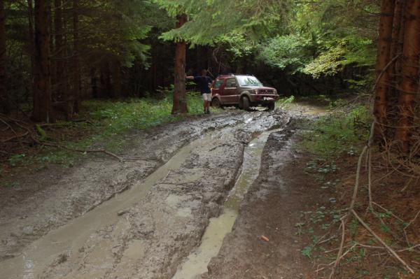

No, za offroad uporabljam pa tale mlin?ek:
oh yeah

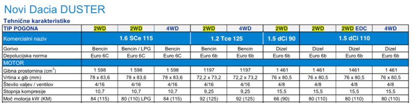

Vecina modelov je 2WD :)  :jezicek:  :ph34r:
https__www.cdn.daciagroup.com_content_da

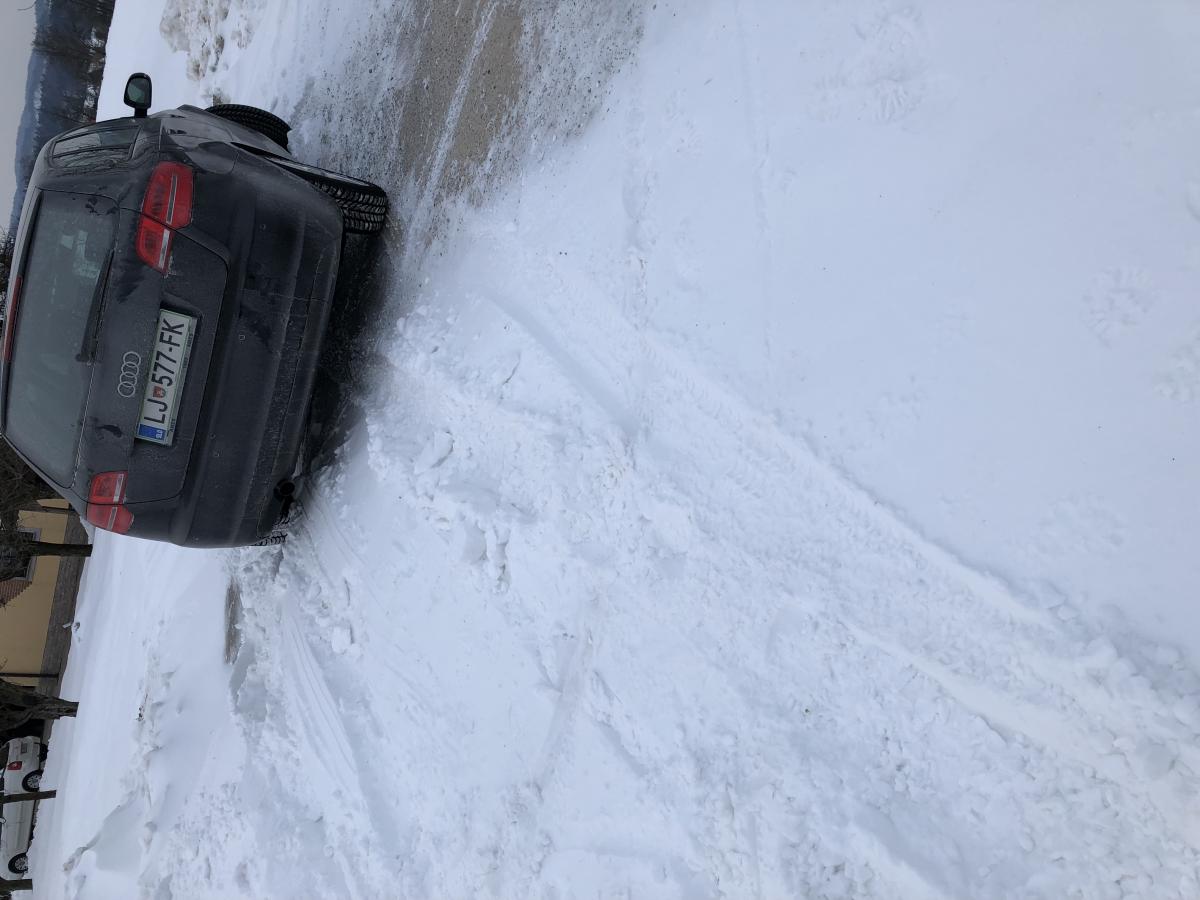

Poglej si ga no, ne rabis SUVja in Auto awd za tak primer. Danes je sel moj citroen v snegu v limp mode.
Naso dovozno cesto je zamedel sneg tako da sta obe levi gumi bredli po cca 40cm snegu desni pa samo direktno po pesku...zaplate so kar konkretne, med drugim se je sosedov A6 prve generacije vkopal in so ga mogli ven vlect.
Zato sem izklopil TCS in sel skozi, brez problema a ker so se gume vrtele vsaka po svoje, ter so se senzorji na levih gumah totalno zabasali s snegom sem dobil Service in omejitev moci....
Takoj ustavim, ugasnem, prizgem in vse je ok, vozim dalje.
Bom jutri dal posnetek voznje
Zanimivo. Razmi?ljam, da slu?ajno se tudi pri meni ni kak?en senzor zapacal z snegom?! Sem ?e ve?krat vozil in ril po snegu tudi kako uro in brez opozorila...
Tole je cesta in danes ko je vse pomrznilo, smo morali odvle?i ?e enega audija. Porivanje ni pomagalo....moj je ?el ?ez, a takoj ko so gume malo zani? je pa konec. Mogo?e se ne vidi a so kar konkretni zameti, zmrznjeni spodaj pa led.
