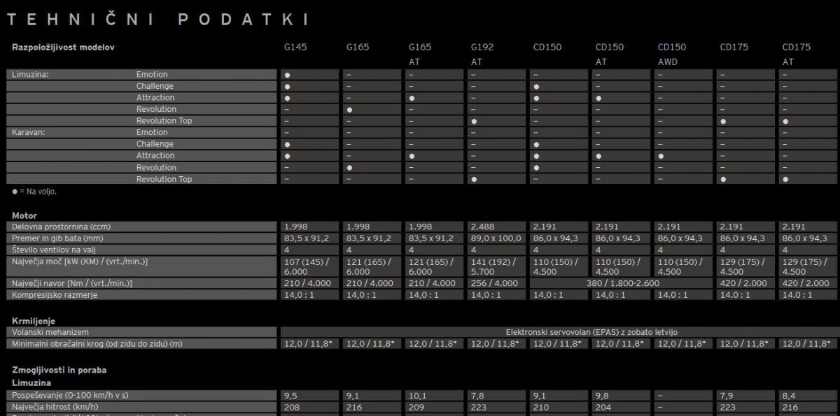

175 dizel vs. 165 benz je dobro sekundo razlike do 100 km/h. ?e bi bil menjalnik od dizla, bi verjetno tudi bencinar bolje pospe?eval. Pa tudi 100 % ve? navora (210 vs. 420) se mora nekje poznati. :)

Zanimivo, da je 0-100 claimed 9,5, izmerjeno pa 9,2. Toliko naj bi imela 165 verzija. Ne vem ali ne bi zadeve pustil tako kot je, morda je ?ipanje na 170 nateg. Sploh, ker se vsekakor da manipulirati z vrednostmi prikaza grafa mo?i before/after na dyno, ?eprav bi bil dejanski rezultat po "?ipanju" (namenoma v navednicah) zelo podoben.
