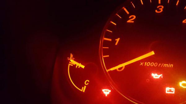

Pozdravljeni,
Na avtu mi gori oran?na lu?ka za motor prav tako se mi na kratki relaciji zelo hitro segreje(na armaturki pride kazalec na Hot). Zanima me samo, ?e je kdo imel podobne probleme in kaj bi to lahko bilo? In stro?ek?
V torek grem itak k avtomehaniku.
Uff, tole pa ne vozit naokoli... verjetno ti je ?la vodna pumpa lahko, pa da ima? celo kje preluknjan hladilni sistem in ti hladilna teko?ina izteka.
Pod nobenim pogojem se ne vozi s tem, ?e no?e? kak?ne resne okvare.
Preveri nivo hladilne teko?ine (ko je motor hladen). ?e je ni dovolj, jo dolij in potem takoj k mehaniku. (?e je mehanik dlje kot kak?en km, raje na avtovleko)
