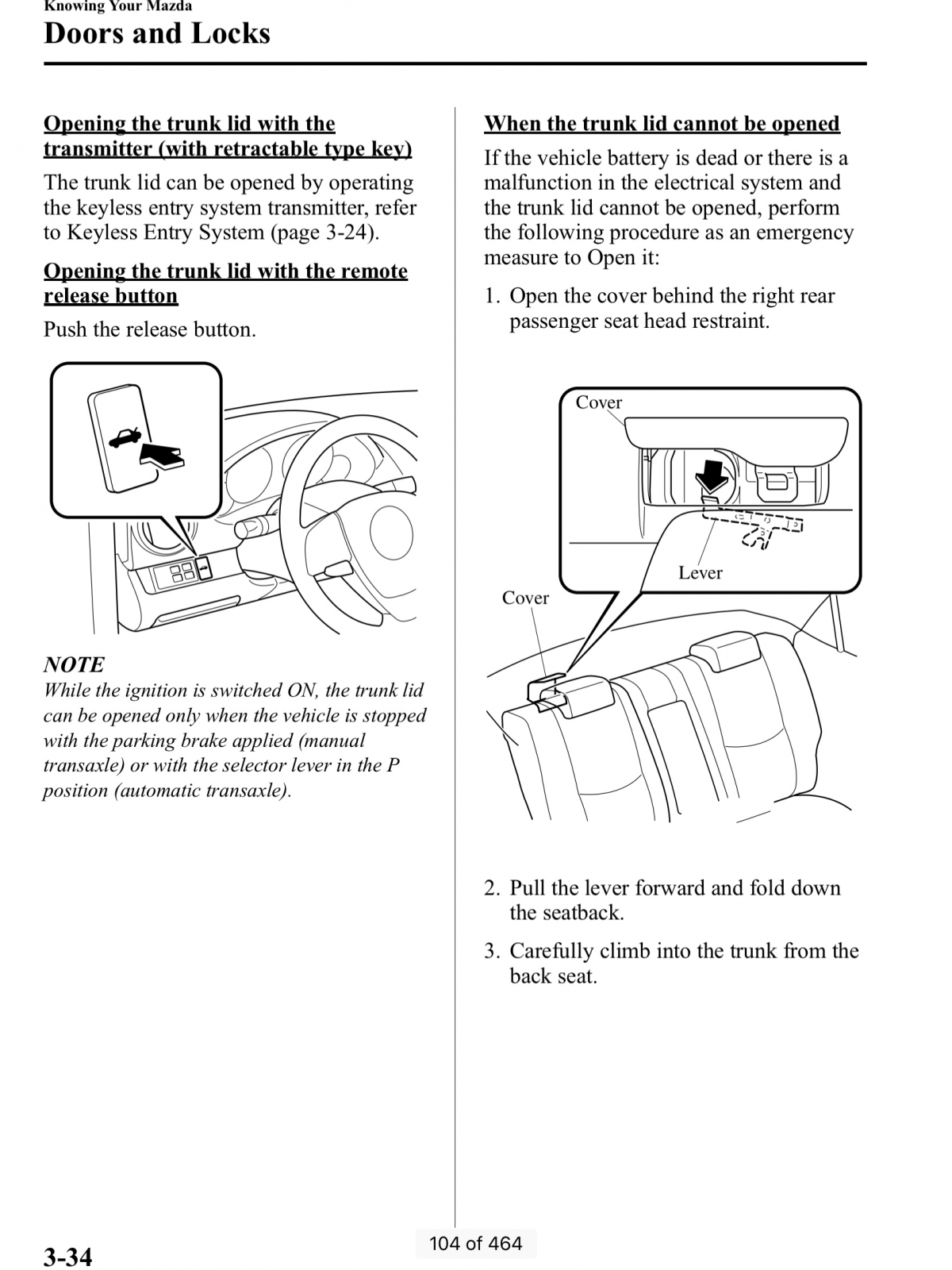

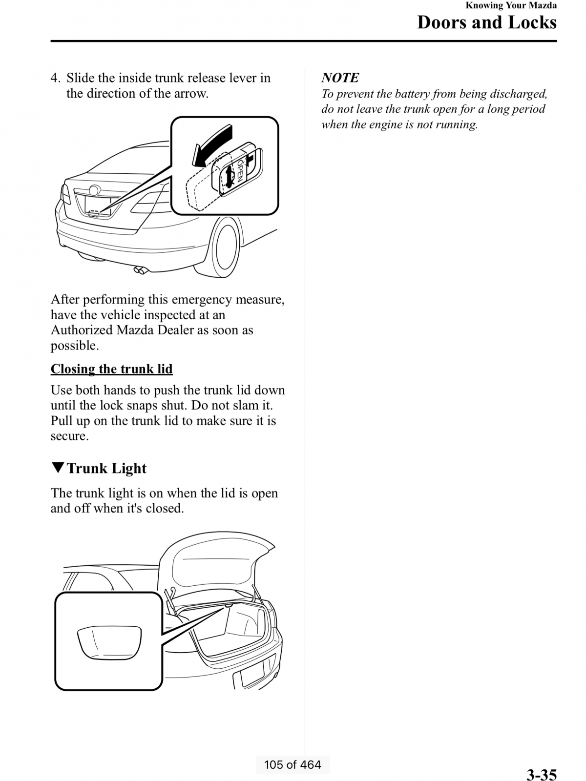

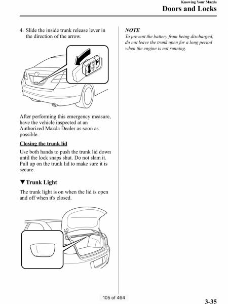

Sem nasel navodila... in je opisan postopek, kako se podre sedeze od znotraj... probaj, ce je pri tebi tudi tako...
