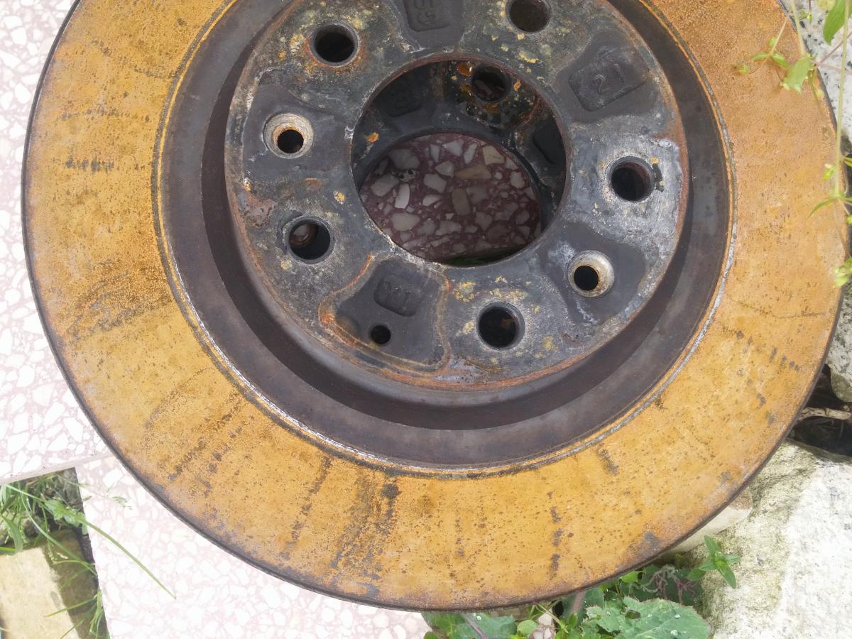

V?eraj sem menjal sprednje diske in plo??ice in sem opazil da plo??ice ne nalegajo ?ez celo povr?ino diska, pogledal sem tudi star disk in plo??ice in je bilo isto, a to imajo vse Mazde 6 GH (2008-2012) tak ?e?ko??
Prej so bili original mazdini diski in plo??ice, zdaj zimmerman, so pa vse mere enake. Na Mazdi 3 BK nalegajo po??ice skor ?ez celo povr?ino diskov.
2008 Mazda 6
2004 Mazda 3
Ja, vodila o?i??ena in namazana, vse sestavljeno kot mora biti. Ne gre se za monta?o gre se za zgleda slab dizajn zavor na teh Mazdah 6 GH, prej nisem bil pozoren na to, zdaj ko sem menjal diske pa mi je padlo v oko.
Gre se pa zato da zavorne plo??ice ne nalegajo na disk po celi povr?ini diska, do notranjega roba diska je ?e cca 1,5cm neizkori??enega materiala diska. ?e bi bilo ?e to izkori??eno bi lahko verjetno zavore bile bolj u?inkovite.
Prilagam sliko starega original Mazda diska in plo??ic.
2008 Mazda 6
2004 Mazda 3
Caki a tako kot original diski in ploscice niso pravilno nalegale, tako tudi zimmermanove ne nalegajo?
jap, tudi pr novih zimmermann zgleda skor isto, mogoce za pol cm blizje notranjemu robu ampak ?e vseeno je prevelik notranji rob za moje pojme.

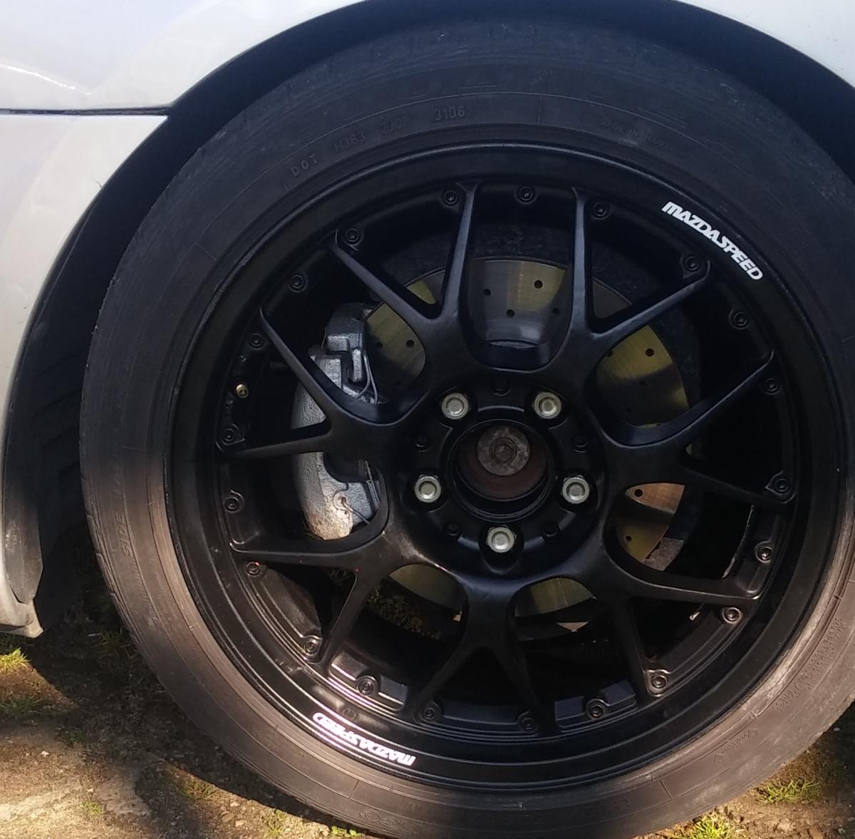

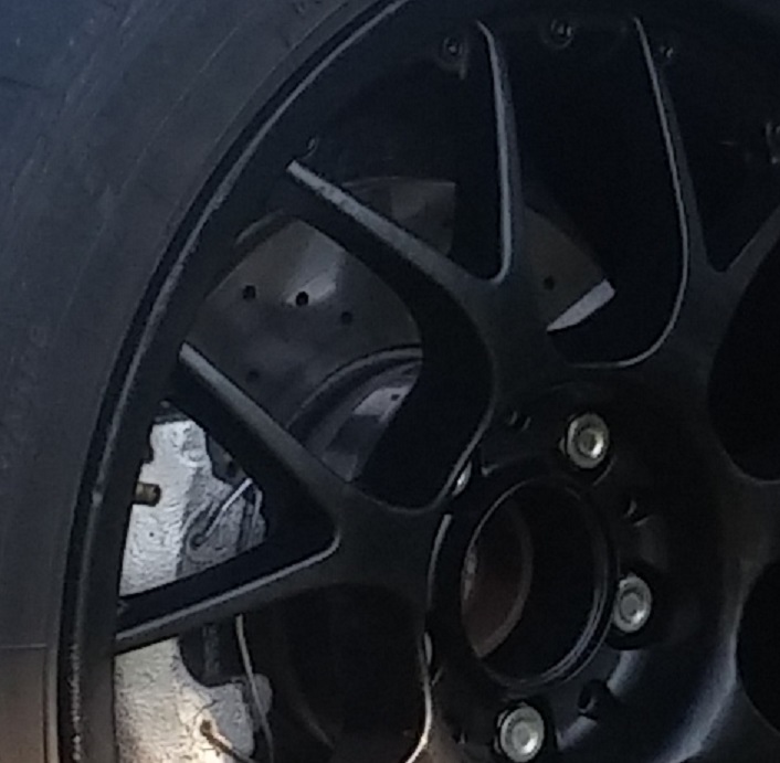

daj Scr3am poslikaj svoje diske da vidim kok je pr tebi.
2008 Mazda 6
2004 Mazda 3
Pomoje ga ni avta da bi imel tako narejeno da bi nalegala plo??ica po celi povr?ini. Glede na sliko, bi rekel da je to normalno da je notranji rob tam kjer je in je panika za brezveze.
Ja smo pogruntal da na 6tkah je to tako da ima pa? mal ve?ji notranji rob. ?udno mi je ker na 3ki, ki je kao ni?ji klas avta pa plo??ice pridejo skor po celi povr?ini, ?lovek bi pri?akoval glih obratno.
