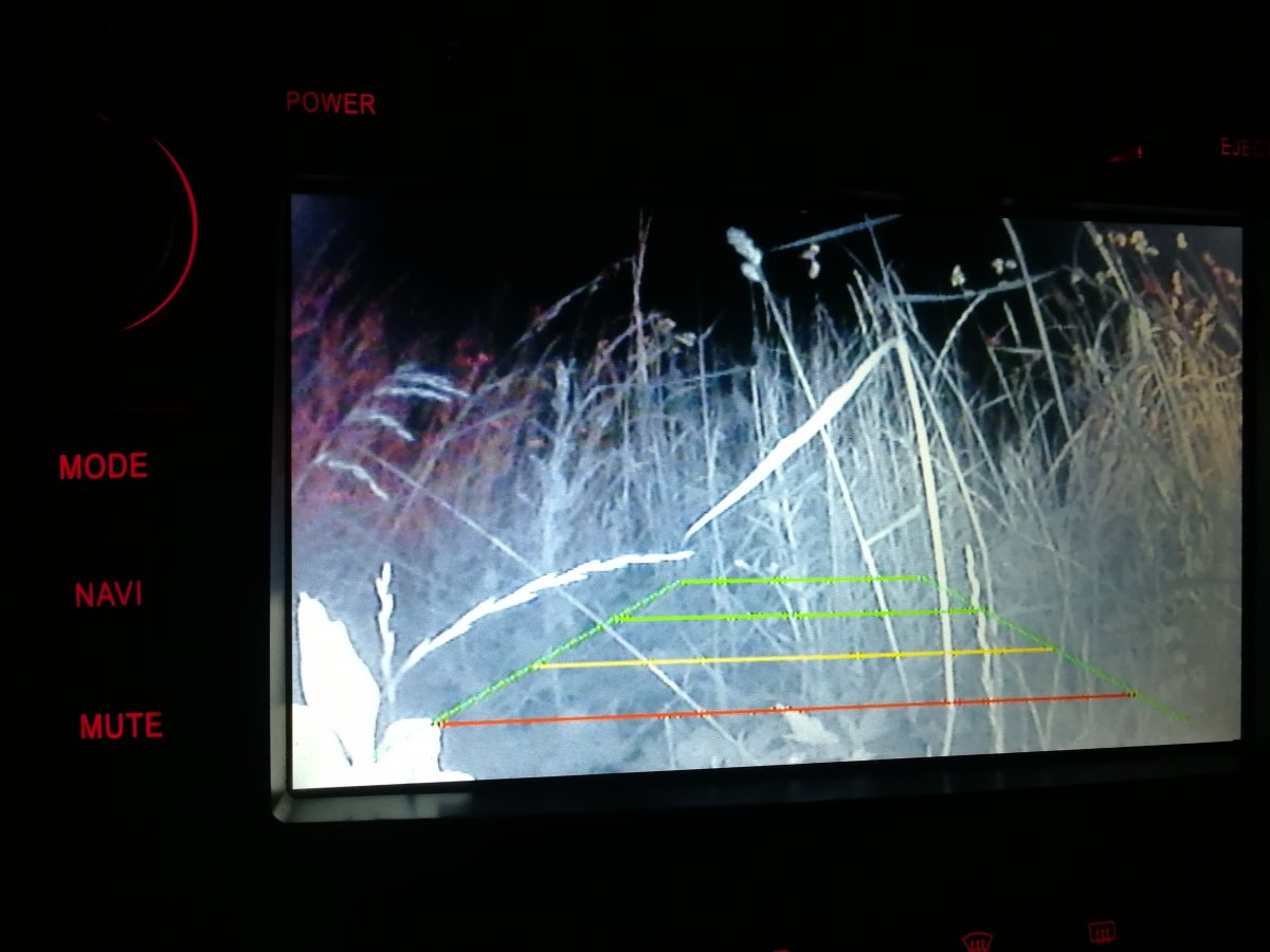

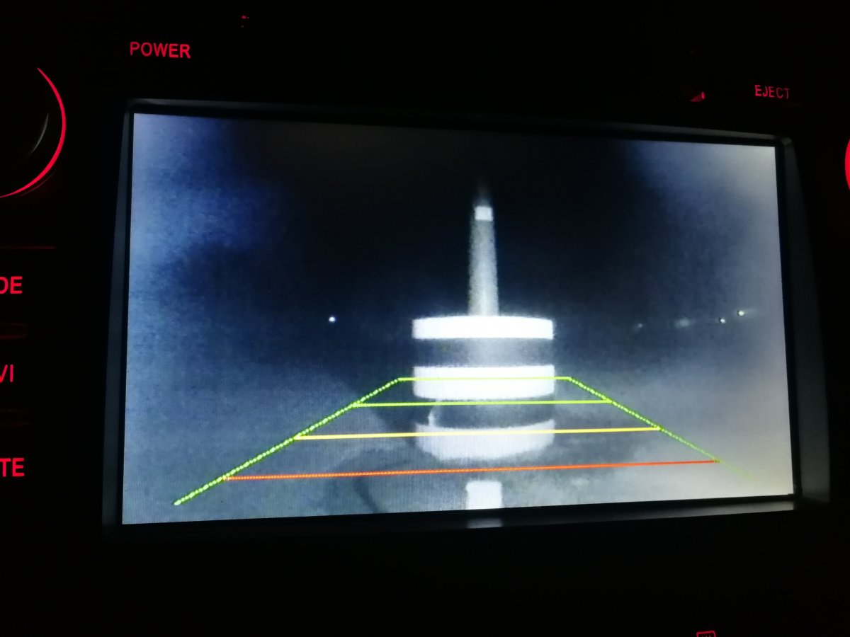

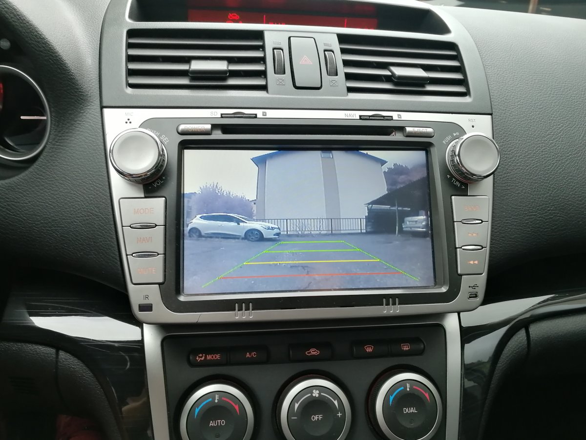

Scr3am Napisano 14. april, 2020 Prijavi Napisano 14. april, 2020 (urejeno) pred 18 urami je SpEkTr napisal: Boš videl čez čas kako bo. Jaz sem kupil 2 aftermarket, na začetku je bilo ful dobor, čez kako leto je bilo pa že vse megleno. ravno o tem ti govorim. Da je kamera ista ze od leta 2008 in je bila slika vedno top. Ko sem pa zamenjal radio z drugim aftermarketom sem priklopil to isto kamero, ker nisem hotel ponovno vlect kabel iz prtljaznika. Ni sedaj to razlika, kot noc in dan se pa opazi. Ob priliki bom zmontiral to kamero katero sem dobil zraven, ko sem kupil nov aftermarket radio. Lahko da pride do razlike zaradi tega, ker je drugacna (boljsa) resolucija. Evo za primerjavo, kaksna je slika. To je se star aftermarket radio. Popravljeno 15. april, 2020 od Scr3am Citiraj
