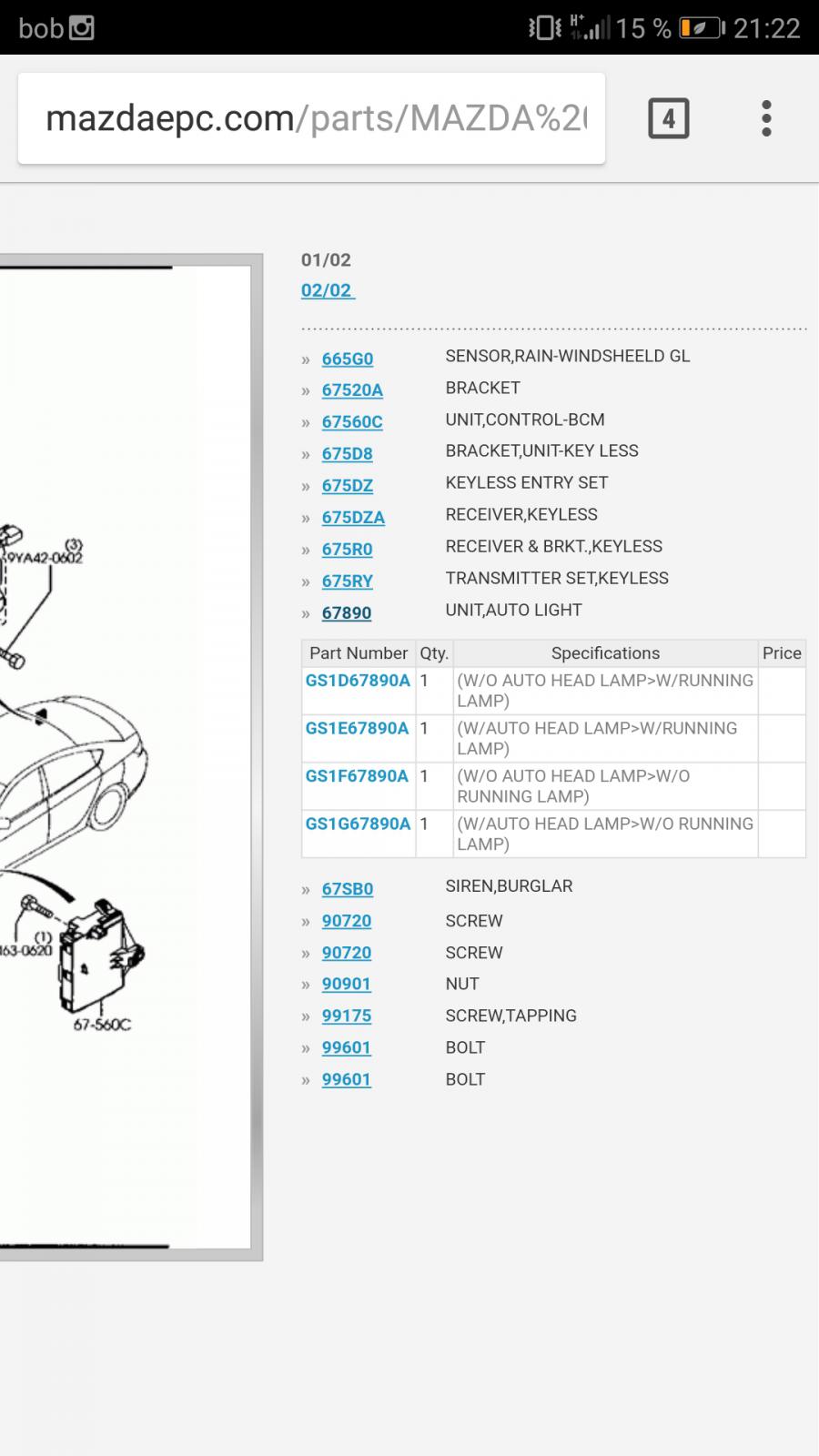

Hmh. Nekaj sem prebral da bi moral menjat modul za vklop luci, samo sene znajdem s prevodom kteri modul bi rabil zato. Ker obstajajo 4 razlicni moduli.

Od tega, kar vem iz te teme https://mazda6forum.pl/viewtopic.php?f=36&t=35&hilit=modu%C5%82+ skandinavskih, to so releji
1 GS1D67890A (W/O AUTO HEAD LAMP>W/RUNNING LAMP)
2 GS1E67890A (W/AUTO HEAD LAMP>W/RUNNING LAMP)
3 GS1F67890A (W/O AUTO HEAD LAMP>W/O RUNNING LAMP)
4 GS1G67890A (W/AUTO HEAD LAMP>W/O RUNNING LAMP)
In da je popolnoma avtomatsko, je potrebno imeti rele GS1E67890A

kaj potrebujete v svojem avtomobilu, da delate tako, kot ste napisali ... Razumem, da ustrezen rele GS1E67890A in to je to? bo nekaj ?e treba kombinirati?
To sem dal v google prevajalnik en post ki bi naj razlagali kaj potrebujemo.
Kolikor zastopim bi naj rabil modul za lu?i GS1E67890A ??
da bo delalo tak kot bi jst rad. Rocica na auto vklopi drl, svetlobni senzor pa vklopi xenonke.

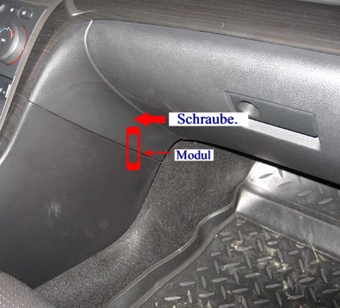

To ke crna skatlica ki je za stevci (vsaj v cx7 je bla tam)
