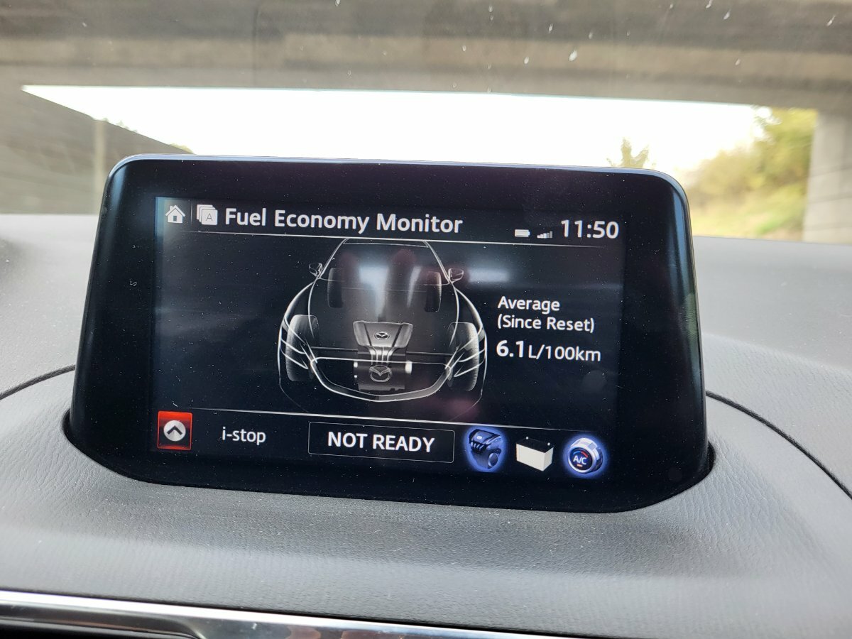

Janez007 Napisano 8. oktober, 2023 Prijavi Napisano 8. oktober, 2023 (urejeno) Danes zjutraj preverim napetost akumulatorjev obeh Mazd, ki sta bili včeraj zvečer parkirani po daljši vožnji. Na 5,5 let stari M3 je napetost 12,45V, na 5 let stari M6 12,35V. Zanimivo pa je, da i-stop dela na M6, na M3 pa ne, obratno kot bi pričakoval glede izmerjene napetosti. Popravljeno 8. oktober, 2023 od Janez007 2 1 Citiraj

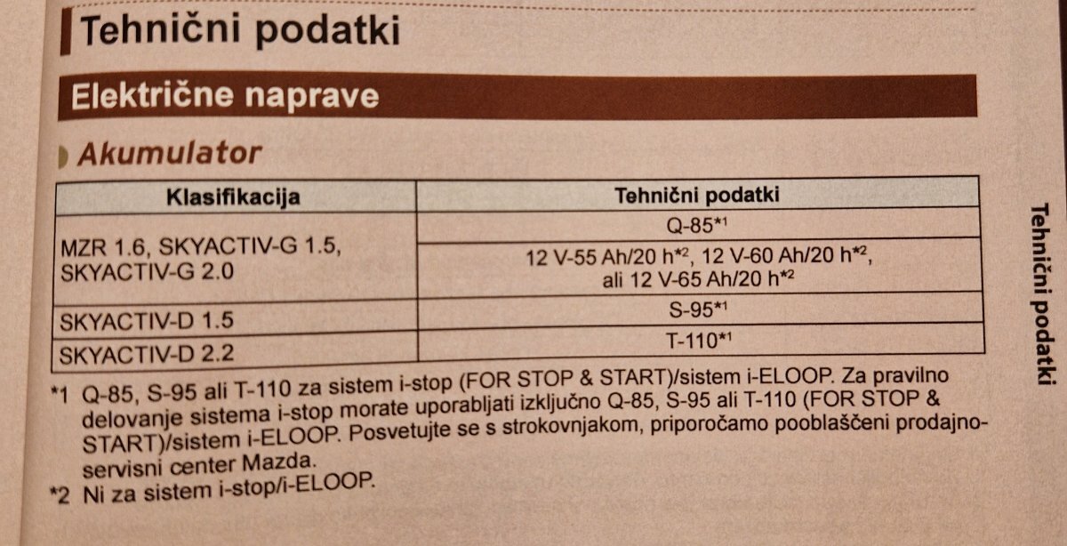

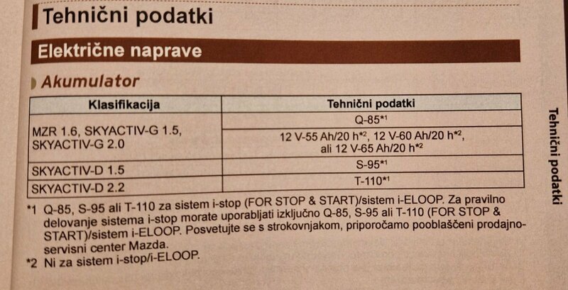

Medved123 Napisano 15. november, 2023 Prijavi Napisano 15. november, 2023 (urejeno) Ker vidim, da je tema aktivna in se bi še sam vključil. Po 5 letih je prišel čas za menjavo akumulatorja na Mazdi 3 G120 (2017). Zanima me če imate kakšne predloge glede proizvajalca, aku mora biti kompatibilen z i-stop. Kar sem na hitro pregledal je cena kompatibilnega Varta aku okoli 150€, bi bil pa vesel še za kakšen drug predlog. Na foromu so priporočili tudi Exide efb EL604 60Ah. Popravljeno 15. november, 2023 od Medved123 Citiraj
NevLado Napisano 16. november, 2023 Prijavi Napisano 16. november, 2023 pred 12 urami je Medved123 napisal: Ker vidim, da je tema aktivna in se bi še sam vključil. Po 5 letih je prišel čas za menjavo akumulatorja na Mazdi 3 G120 (2017). Zanima me če imate kakšne predloge glede proizvajalca, aku mora biti kompatibilen z i-stop. Kar sem na hitro pregledal je cena kompatibilnega Varta aku okoli 150€, bi bil pa vesel še za kakšen drug predlog. Na foromu so priporočili tudi Exide efb EL604 60Ah. Exide dajo tudi na pooblaščencu notr, 200+ eur Citiraj
Janez007 Napisano 18. november, 2023 Prijavi Napisano 18. november, 2023 (urejeno) dne 16. 11. 2023 ob 9:30 je NevLado napisal: Exide dajo tudi na pooblaščencu notr, 200+ eur Spodaj je včerajšnji odgovor na moje vprašanje enega od pooblaščenih servisov, ker od "svojega" pooblaščenega niti odgovora nisem dobil. Žal ugotavljam, da v prestolnici z Mazdinimi servisi ne moremo biti prav posebno zadovoljni. 😥 Moje vprašanje: Zanima me kateri akumulator lahko kupim pri vas za bencinsko Mazdo 6 G165, letnik 2018? Mogoče original Panasonic (kot je bil pri kupljenem avtu)? Cena? Odgovor: Moje podvprašanje: Kolega ga ima takega "Mazdinega" 2 leti, pa pravi, da bo mogoče še zdržal to zimo - ni zadovoljen. Škoda, da nimate več res "bolj originalnih" (Panasonic, Yuasa), kot so bili prva vgradnja in zdržijo cca 5 let. Njihov odgovor: Popravljeno 18. november, 2023 od Janez007 3 Citiraj
