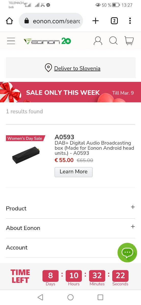

Potrebno je ločeno dokupiti dab vmesnik. Jaz ga takrat nisem, ker ne poslušam radia.
Popravljeno od Scr3am
pred 4 minutami je g.Wankel napisal:
Potem pa še anteno verjetno?
Saj antena pride poleg vmesnika.
Ok super. Narocil na Aliexpress-u za polovicno ceno 🙂

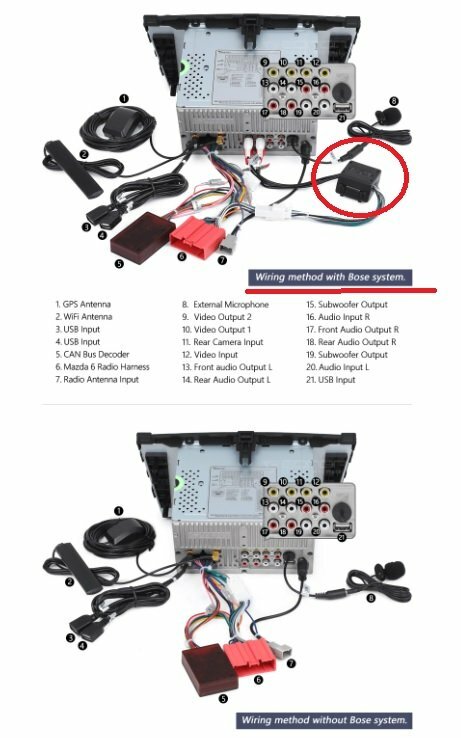

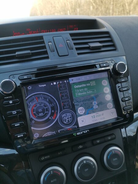

Ta od eonon ti lahko iz prve roke povem da spila tako kot se zagre. Sam ga imam ze 4 leta in ni nobenega problema. Takrat sem vzel malo boljso verzijo in sicer s 4gb rama in laufa, kot po maslu. Ubistvu je to kot tablicni racunalnik. Jaz osebno sem si zlovdal Igo navigacijo z vsemi mapami tako, da ne potrebujem interneta za njeno delovanje. Poljubno si lahko zlovdas tako rekoc bilo katero aplikacijo oz. navigacijo. Lahko vklopis tudi hotspot in preko telefona streamas internet. Enota ima tudi moznost split screena, priklop sprednje in zadnje kamere, apple support, BT itd. Pri nakupu enote je potrebno biti pozoren, da je kompatibilna z bose ozvocenjem (eonon ima to opcijo).
Jaz imam ta model s 4GB rama, kateri trenutno ni vec v prodaji. Ignoriraj ceno 1.000€. Jaz sem takrat dal 350€ pa je bil ta model takrat najnovejsi. Nevem ce je bil 1 teden zunaj.
https://www.eonon.com/Android-Car-GPS/Vehicle-Specific-GPS/Mazda-6-2009-2012-Android-8-Oreo-4G-RAM-Octa-core-32G-ROM-Split-Screen-and-PIP-Multitasking-Faster-Than-Ever-Before.html

Najprej hvala. Gledam že dva dni mal tele radie zdej. Ja, ubistvu bi rad tako varianto, ki ima tko kot tvoj te fizične knofe še gor, sploh za volume. Trenutno na strani od Eonon ponujajo 1 model za moj avto, cena ni grozna, ampak nima pa knofov gor. Mal bom še razisku ja, definitivno pa bi vzel z vzvratno kamero, če bi že šel v neki takega. Tale tvoj je verjetno star link še, da ga meni ne kaže?
pred 16 minutami je samSimon napisal:
Ja trenutno vidim, da imajo možnost samo tist velik lcd. Meni osebno tudi ni vsec, ker nima tako originalnega izgleda.
Meni link normalno dela, ampak ga ne prodajajo vec, ker gre za "star" model.
Kar se pa tice rikverc kamere imajo pa vsi ta prikliop. Tudi tiste najbolj pocen iz kitajske.

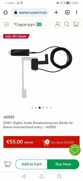

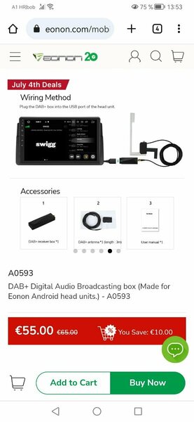

Eno vprasanje za vse ki uporabljate Eonon enote  in poslusate DUB+ radio.
A se tudi vam dogaja da ima zelo slab signal? Kupil sem pac anteno za na vetrobransko steklo (aliexpress),ne orig od Eonon-a. Je mogoce finta v temu ali so vse narejene po istem kopitu? Ali je opcija tudi uporaba kaksne druge antene?

Kolikor vem je potrebno za DAB kupiti sprejemnik, ki ima svojo anteno. Jaz imam tako na nekem no name Kitajcu in tudi zelo slabo lovi signal. Kako je pa z original Eneon DAB pa ne vem
pred 11 urami je Scr3am napisal:
Jaz sicer nimam dab se pa original antena od mazde priklopi na enoto in lovi odlicno. Zmrznil mi do sedaj se ni nikoli. Zelo redko se zgodi da mi freezne rikverc kamera (aplikacija se ne odziva).
Zakaj pa ne uporabis original anteno, katero si dobil poleg?
Original ne pride zraven dab antena. Jo je potrebno dokupiti. Je pa isto tista za nalepit na vetrobransko steklo.
