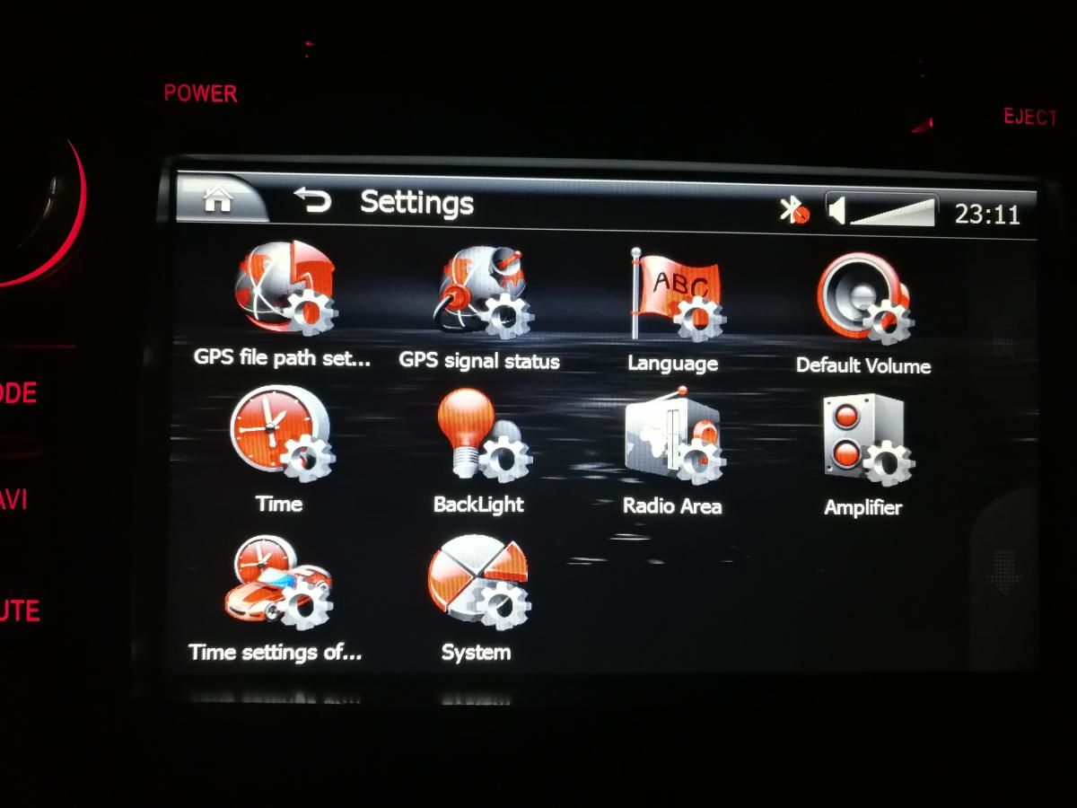

Mogoce ves kje je potem problem pri moji enoti? Radio ima can bus, ampak moram klikniti na AUX in potem prestaviti v vzratno, da radio dobi sliko. V nasprotnem primeru mi vedno pise no signal. Sepravi karkoli delam na radiu (navi, SD, CD, nastavitve...) vedno, ko prestavim v vzvratno bo enota automatsko preklopila na camero, ampak ne bo slike ce nisem prej kliknil na AUX...

Mislim sej drgac ni ful motece. Pac ko jo rabim prtisnem tist aux. Drgac pa vev ali manj vedno poslusam glasbo preko AUX tako da ne rabim nic saltat. Bolj me moti da je cela enota zastarela in ima samo 108 MB rama in pa windows sistem. Po vsej vrjetnosti bom kupil novo enoto (ista kot od alessa - eonon 280?), ampak je trenutno out od stock. Imajo samo tisto hudo verzijo (android 8.0, 4 GB ram), ki je pa 380?
Nastavitev za kamero sploh ni. Te nastavitve so tok basic, da si jih v 10min vse pregledal. Se pri nastavitvi OEM ure je na voljo samo 12h zapis...
To so vse nastavitve k so ma voljo.
Obstajajo factory nastavive ampak rabis kodo
