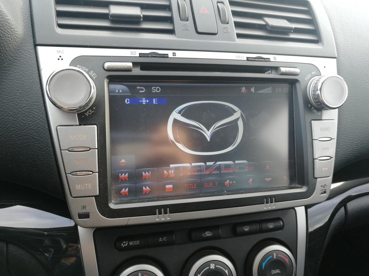

O pol se pa jaz ta radio ze sravfal :)
Zadnje cajte mi tudi SD karttica za muziko serje in jo kao noce prebrat. Ko kartico notri zataknem in ce jo noce prebrat jo samo malo prevzdignem in jo potem vcasih zna prebrati. Sem ze vse lepo spihal in kartica se lepo notri vsede (se slisi klik)... Nevem kaj ga matra.
Izpise se mi pa to sporocilo
Zgleda da ga je radio ze zacel pocasi srackat, tk da ja.. sj ves kako se stvari naprej odvijajo, al.

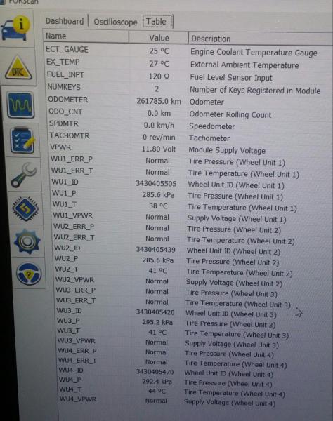

Hmmm mogo?e ne spada sem ampak vseeno eno vpra?anje; bo android radio sam zaznal TPMS ali bo potrebno kak?no "seznanjanje "
hvala
Origanalne ne bo (ni mozno) aftermarket pa ja
Tudi originalni TPMS zazna!
Seznanjanje ni potrebno ker se OEM TPMS ventili sami seznanijo z ECU-jem avta, OBD vmesnik pa nato od?ita podatke.
Prek Forscan-a mi poka?e temperaturo, pritisk in stanje baterije. Za Torque pa ne dobim pravih PID-ov za mojo Mazdo, so pa objavljeni eni PIDi za TPMS in nekaterim tisti pidi delujejo.
2008 Mazda 6
2004 Mazda 3
Cakaj aplikacija in obd adapter je eno, android radio pa drugo. Radio sam (sprasuje sam) tega ne zazna preco canbasa (nekateri radiji imajo tpms monitor vgrajen vendar ne zaznajo)
Forscan pa obd adapter pa zazna ne glede na napravo
Mislim, da je kle problem bolj v tem, ker mora? spro?iti u?enje TPMS in se verjetno potem malo vozit naokoli, da se spro?i oddajanje signala iz TPMS senzorja in da ga nato sprejemnik zazna pa naj si bo to sam sistem v avtu, ali v radiu ali pa v kak?ni dash board kameri.
