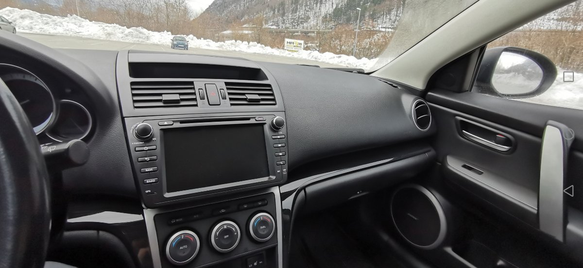

V mazdi 6 2008 imam android Kitajca poceni izvedbe. In močno me moti, da vleče radio zelo slabo, zato sem kupil dab ključk, ki pa vleče še slabše. Kaj je za storiti, ima kdo Kitajca ki dobro vleče radijske postaje?
Ali grem nazaj na original radio in dodam parrota in ekran za zadnjo kamero?
Jaz sem imel takrat enako težavo, plus da je bil zvok od radia čist plastičen za nikamor...Je pač fensi šmensi android pa touch screen, ampak kar se pa tiče kvalitete zvoka je bilo pa res slabo.

Jaz imam Eonon pa radio vleče boljše kot original Mazdin Bose radio, več postaj mi najde.
Tudi zvok mi je boljši kot na originalnem radiju, zvok se na Eononu da lepše nastavit z equelizerom.😎
Tak da jaz nimam nič slabega rečt čez kitajskega Eonon-a, zaenkrat še vse dela kot prvi dan.

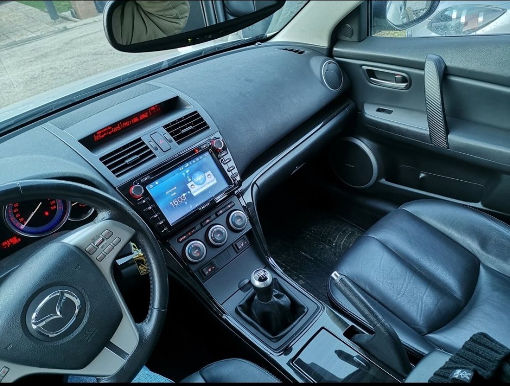

@mazdamanVizualno je meni lepša prva enota, tako imam tudi jaz. Zgleda bolj originalno.
Glede tehničnih specifikacij, pa obe enoti imata 4jedrni proc in 2gb Ram, imata pa različne procesorje eden MtK, drugi Rockchip PX5. Zdaj kateri je boljši boš motal malo pogooglat.
V moji enoti je še 2jedrni Rockchip PX3 in dela dobro, tako da z novejšim 4jedrnim PX5 bi moral pravtako dobro delat.

Sem šel zdaj preverit še mojo enoto, in imam 4jedrnika PX3 RK3188 1.6ghz in 2gb RAM.
