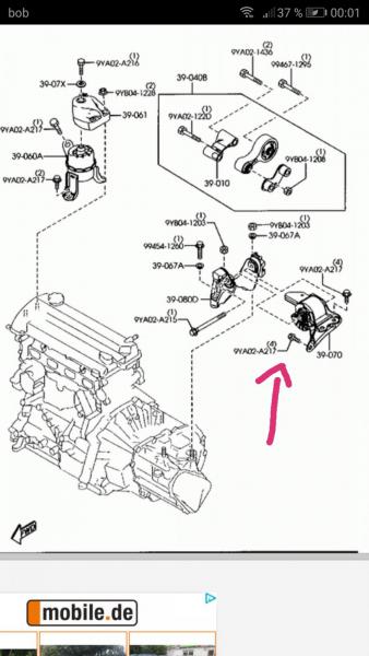

Isti motor letnik 2009,
Srauf ki drzi menjalnik je bil skoraj odvit... Smo ga nasraufali kako treba on je mir forever after.
Poglej ce so vsi sraufi (na nosilcu menjalnika prjtrjeni kako treba)
Spodaj na podvozju?
