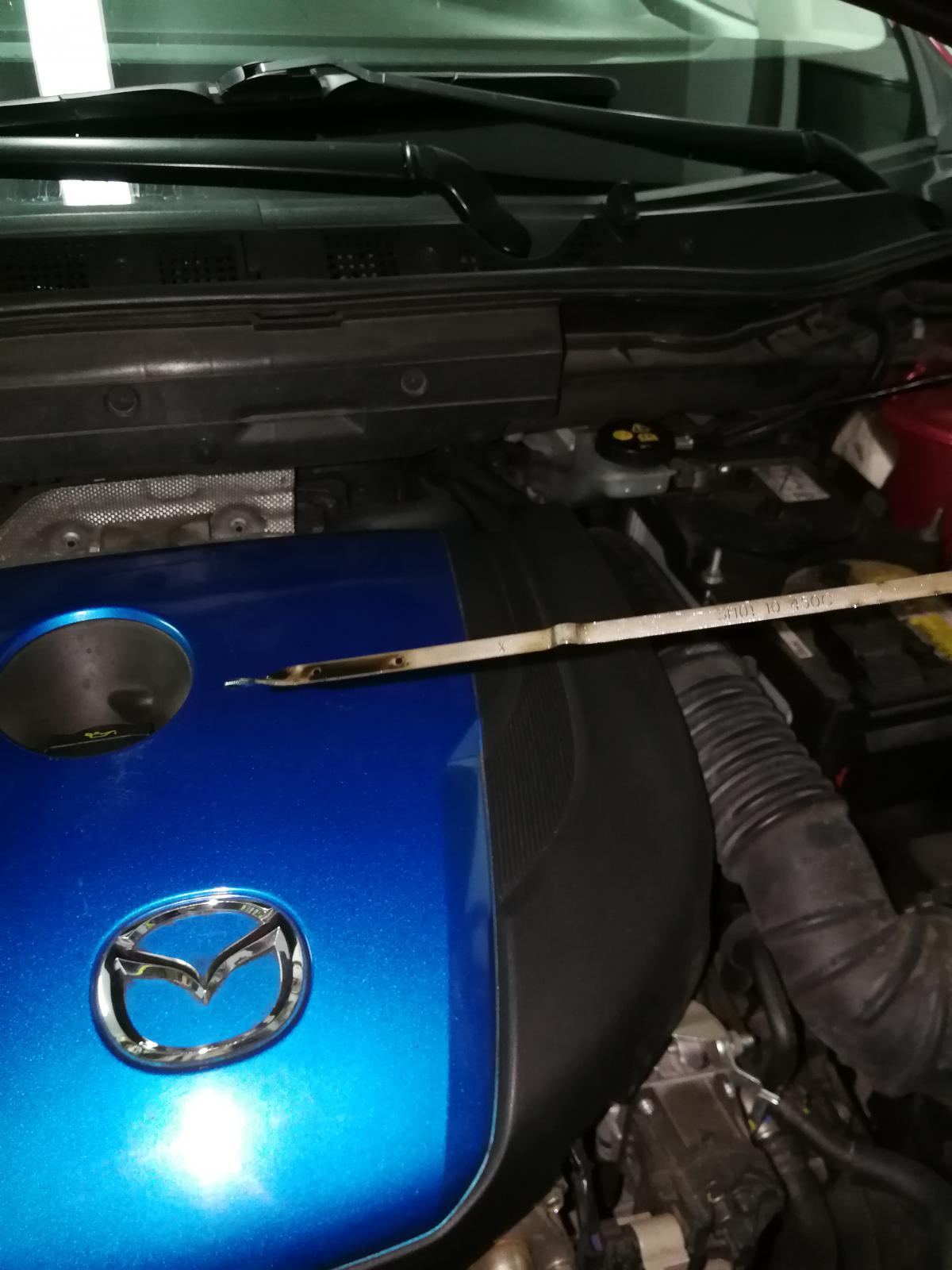

Danes se mi je na Mazdi 6,2013,2.2 diesel avtomatik pri?galo opozorilo Change oil due in zraven znak za popravilo.
Zadnji servis je bil narejen januarja letos pri 64k prevo?enih,sedaj jih je 75k.
Malo sem brskal po spletu, na?el kako rezervirati in odpraviti opozorilo,grem pa itak naslednji teden na servis in naj zadevo odpravijo...

Dvig olja? Si preveril nivo olja?
Preveril, na ?ibki malo pod Max.

Mogo?e je vzrok to in je sedaj olje preredko-preve? goriva v njem kot
posledica nedokon?anih in prepogostih regeneracij?Pametno bi bilo obiskati servis, da preverijo.
Pri nekatrih verzijah programske opreme se je opozorilo za menjavo olja pojavilo prekmalu. Mogo?e je potrebna samo posodobitev. lp
Servis je bil opravljen na poobla??encu,menjano olje in resetiran interval,po raznih posvetih bi naj ?lo za dvig olja zaradi prekinjenih regeneracij DPF-ja....po tovarni?ki garanciji je sedaj v veljavi garancija Car garantie, kak?na je mo?nost menjave odmi?ne gredi sedanje,ali kaj narediti?

Tvoj letnik je bil problemati?en zaradi defektnih odmi?nih gredi. To se je zamenjalo kot znana napaka.
Glede dpf-ja pa ima? slede?e mo?nosti:
1.gre? na servis, ti pred?asno zamenjajo olje in opravijo prisilno regeneracijo. Ima? nekaj ?asa mir.Poslu?aj motor in glej porabo, ko se spremeni zvok motorja(bolj globok zvok, trenutna poraba naraste, ne ugasnit motorja. Gre? naprej, v tretji, 2000 obratov, par minut. Regeneracija se izvede do konca.
2.Zamenjava DPF filtra, ?e je obstoje?i zabit. Stro?ki-no?e? vedeti.
3. ?i??enje DPF ja pri specialistih za to(okoli 300?).
4.Se ga re?i?, se po?tela elektronika in ima? mir.
Pri 2. generaciji 6-ke, verjetno pa tudi pri 3. generaciji, se opravljanje regeneracije DPF filtra vidi preko trenutne porabe. Pri meni se redno izvaja na 400 do 450 km, in to ?e ves ?as, odkar je Mazda pri meni. ?e ?e pride do prekinitve regeneracije, se le ta nadaljuje pri naslednji vo?nji. ?e pa se regeneracije zaporedoma prekinjajo, pa to privede do te?av, pri tebi verjetno v kakovosti olja, ki je pome?ano z nafto, kasneje pa tudi s samim DPF filtrom.

Noja... to ni ravno resitev njegovega problema... vsaj ne realna... ;) jaz bi sel na pooblascenca, ki je delal zadnji servis.. in naj pove, kaj in kako... Potem se pa odloca dalje...
Najprej zamenjat olje, potem pa naprej. Malce je treba biti pozoren, da se regeneracije ne prekinja ravno pogosto. ?eprav mi je to res fenomen, nekaterim se nivo olja hitro dviguje, nekaterim spet ne.
Me je firbec matral in sem zdaj po kon?ani regeneraciji pogledal nivo olja. Je to?no na sredini.
Pomojem so ti pozabili resetirati interval menjave olja.
Danes so na Mazdi na poobla??enem servisu zamenjali olje in filter, resetiran napako...pa gremo naprej. Zadnji servis je bil na istem servisu narejen januarja letos pri 64k, sedaj jih je 76k, januarja zopet servis in pregled ter menjava ostalega potrebnega.Spet smo tam debatirali okoli te nesre?ne regeneracije in posledic ko stvar ni izpeljana.vsak dan delam 50 km, vo?nja pol naselje pol izven,4km mestna vo?nja.o tej regeneraciji,DPF in odmi?ni gredi sem prebral marsikaj...pa se vedno ne vem kdaj to?no se dela regeneracija,... glasnej?i motor(torej radio na off), pove?ana trenutna poraba... ka?e trenutno porabo z zamikom...da ni mogel pameten Japonec dat noter ene lu?ke ki bi svetila ob tem sra.. in se potem ugasnila...jao..

?e ma? i-eloop ti med regeneracijo ne bo deloval. Po tem lahku tudi vidi? kdaj se opravlja regeneracija
Hm..prvo..noga z gasa,poraba 0, trenutno poka?e z zamikom in ne takoj..btw.sem se spomnil na BMW 320d E46 in analogni kazalec trenutne porabe...glede na vse prebrano najbolje spremljat delovanje i-eloop funkcije...se kaj bolj preprosto in manj mote?e?

Glede na to da je to letnik 2013 bi na tvojem mestu pregledal cedilo olja
Nekaj me zanima a tebi se regeneracija izklju?i ?e jo prekine?(ugasne? avto)? Ali potem ko v?ge? recimo drug dan avto izvede do konca ? (me zanima glede na to da ma? letnik 2013)
Prvo...cedilo olja..kaj kje in kako to preveriti, glede tega,da se regeneracija prekine(ugasnem motor) sem danes na servisu izvedel,da se ob ponovnem zagonu,dovolj visoki temperaturi motorja in obratih nadaljuje...
