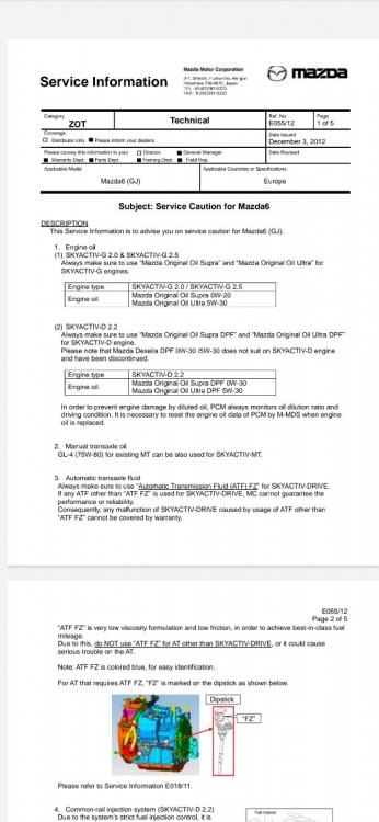

DEXELIA ne obstaja že od leta 2012, se pravi že cca 10 let Dexelie ne delajo več, namesto Dexelie je Mazda Original Oil Ultra DPF 5w30.
Na računu pa sicer nevem zakaj ampak PIŠE NAPAČNO ker kot rečeneo Dexelie več 10 let ne proizvajajo in je ne moreš kupit. Kateri servis ti je to izdal račun??? Jaz bi jih resno vprašal kaj so mi zaračunali za olja ki ga že 10let ni v proizvodnji in če bi npr. bilo še vedno za dobit bi bilo neustrezno za Skyactive-D motor! Prav zaradi Skyactive motorjev so šli spremenit tudi motorna olja!
Nvm no meni se zdi to od pooblaščenega servisa prav šalabajzersko da ne vejo kaj vlivajo oz važno da prodajo in nekaj piše na računu.
BTW : Mazda Original Oil Ultra DPF 5w30 je ACEA C2 specifikacije. Dexelia Ultra DPF 5w30 pa je bila ACEA C1 specifikacije.

Glede olja Dexelia pa moram zaupati mehaniku, da ima normative 5W30 DPF ACEA C3. Dopuščam možnost, da imaš tudi ti prav, ampak dokaza nimam prav nobenega razen te slikce, ki si jo pripopal in je celo vprašanje, če sploh ali še drži. Serviserju (da ne bo pomote - ni uradni servis) pa tudi ne morem gledati pod prste, saj nisem inšpektor. :)
Kaj je vlil notri (ni odpiral plastenk, kot to menda delajo v BTC), ampak je olje vzel in nekega soda zadaj ... Vprašanje, ali obstaja sploh kakšen laboratorij na svetu, ki bi znal ugotoviti, katero olje je bilo vlito v avto, sedaj po 3.000 prevoženih km.

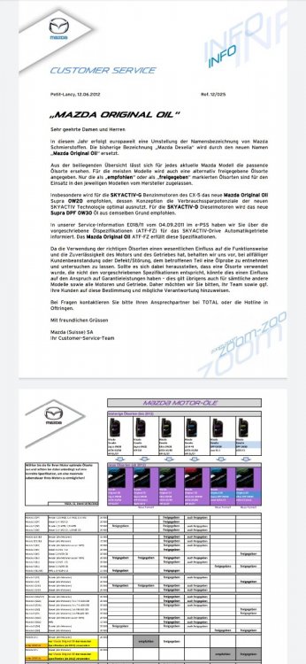

Glede olja, seveda lahko ima vsak svoje mnenje.
Ti pa prilagam uradne dopise od Mazde glede Mazdinega olja, eden dokument je od Mazde Švice kjer so obveščali stranke o novem Mazdinem olju ki nadomešča Dexelio, en dokument pa je uradni dopis za serviserje, kjer se pravtako poudarja na uporabo ustreznega novejšega Mazdinega olja.
Seveda so dokumenti še vedno veljavni, in tudi v novejših servisnih navodilih, so predpisana olja Mazda Original Oil 0w30/5w30 za dizle.
Ja mehanik pa ok ima verjetno specifikacije 5w30 ACEA C3 olje, ampak, hočem samo dopovedat da Dexelie več ziher nima ker je ne delajo že 10let,če ima Mazda original oil pa ok, je nalil pol isto olje kot je bilo na prejšnjem servisu in zato ne more imeti vpliv na regeneracijo.
