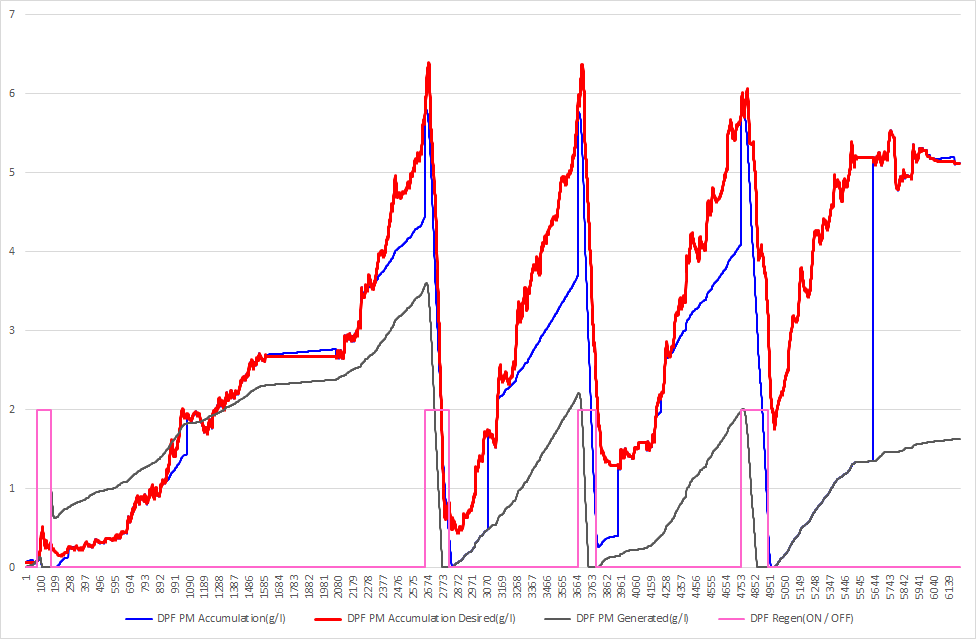

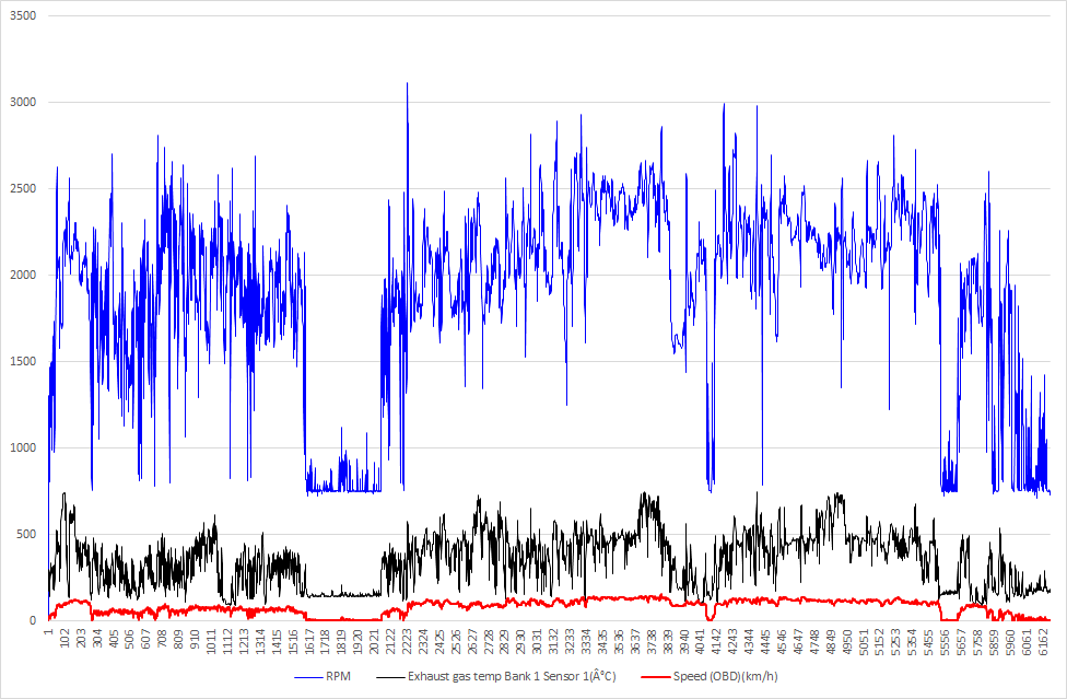

pred 14 minutami je Janez007 napisal:
PM se na moji M6 CD na avtocesti nalagajo bistveno hitreje kot na običajni cesti.
Primer 5 urne 427 km vožnje LJ - Bič -Vinica (čakanje 30 minut) - Split.
861795383_trackLog-2021-jul.-24_02-54-04b.xlsx 2 MB · 0 prenosov
To pomeni, da je vožnja po avtocesti slabša za dpf?
@Janez007ja to pomeni da ti na AC bolj dimi in posledično bolj polni dpf. Kakšna si pa imel hitrost na AC??
Treba je najti vzrok za povečano dimljenje, lahko so šobe, maf...
2008 Mazda 6
2004 Mazda 3
Ja, meni se je tudi to začelo dogajati. Nima sicer še vpliva na interval regeneracij, opažam pa podobne simptome,... Očitno ti motorji nimajo radi bolj kratkih voženj, čeprav Janez jih nima in ima enake težave.
Ok. To je znano da dizli ne marajo kratkih voženj, ampak če @Janez007nima kratkih voženj in se mu to dogaja, je nekje napaka.
Problem je samo ta da je težko to napako ugotovit če sam ECU ne javlja nobene napake na kakem senzorju.
Lahko je tudi egr, mogoče bi bilo dobro pri datalogu dodat še PIDe o egrju, recimo procent odpiranja in voltažo na egrju, pol mogoče lahko primerjamo kolk mora bit voltaža in če je kaka napaka.
