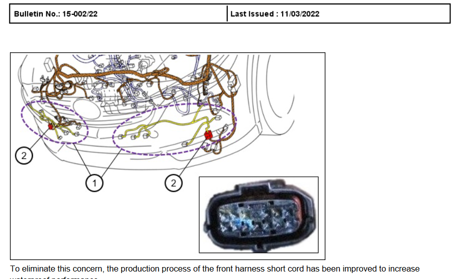

Ne, sedaj imam problem z bencinarjem ... oziroma nima zveze s tipom motorja. Konektorji kablovja sprednjih senzorjev ... v garanciji so rešili, sedaj izven garancije pa se je ponovilo ... povzroča pa prižiganje lučk na armaturki ...
Včeraj preverim konektorja, ju odprem ... iz levega se je vlila voda, desni pa je bil zelen od korozije ... sem najprej mislil iti na Mazda servis, potem pa se vprašam, če si res želim še enkrat tako dobro popravilo ... 😢
Kar nekaj sem jih našel na forumu s podobnimi težavami. Tudi to je Mazda 6 - Made in Japan.
https://static.nhtsa.gov/odi/tsbs/2022/MC-10226895-0001.pdf
Boš menjal samo konektor?
A je dolg nazaj od kar so ti menjali? Čeprav ni več v garanciji bi sam verjetno šel še enkrat tja in jih opozoril, da očitno ni šlo za strokovno popravilo in da bi bilo fair tole zdaj zrihtat v okviru kulance. Al pa vsaj toliko, da ti dela ne računajo.
Smo se dogovarjali za tester, potem včeraj odprem sam, ker me je firbec matral, in v skladu s pričakovanjem je bil (vsaj) v konektorju problem - eden poln vode, drugi zelen od korozije. Kaj bi pokazal tester? :) Voda v konektorju?
To jim tudi danes sporočim, ampak, itak nobenega odziva. Pri Mazdi Slovenija - g. Vušniku sem se še pozanimal, kako bodo obravnavali tako napako in je bil na stališču, da je garancije konec. Čeprav obligacijski zakonik pravi, da mora za zamenjani del garancija teči znova.
Konektorja sem sedaj temeljito očistil, našprical s kontakt sprejem, vendar lučka še vedno blinka, tokrat po nekem vzorcu. 1x, potem pavza in potem 9x, potem večja pavza in nato se vse skupaj ponavlja. Mogoče je potrebno zadevo resetirati s testerjem??? Mogoče ve @miha20, kaj taka koda blinkanja aktivne havbe pomeni ???

Da nadaljujem glede napake RCM B1001 (sistem za nalet pešca). Danes je bila M6 pri lokalnem avtoelektričarju. Razlog napake je bil pregnit kabel na sprednjem odbijaču - zamenjal je odsek kabla.
