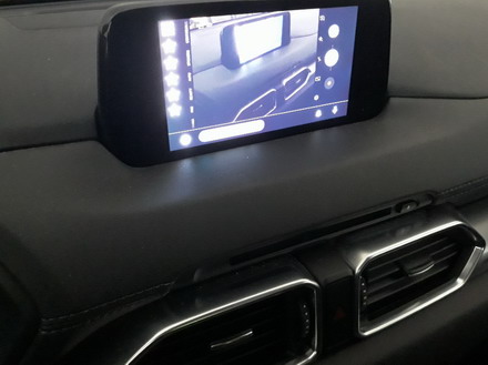

Da bi na "tabletu" u autu (Connect infotainment system) pokrenuli ne samo mp3, već i mpeg4. Do sada sam viđao hackove koji mogu loše završiti. Jer treba staviti stari firmwer u tablet, i onda brljati po njemu.
Jučer sam našao puno bezbolniji način. Na android telefon treba instalirati aplikaciju AAMirror Plus 1.01a.apk koja sueađuje sa aplikacijom na telefonu Android Auto.
Sada mogu zrcaliti sve iz telefona. YouTube, HRTi...
Nikako nemojte to koristiti za vrijeme dok upravljate mazdom.
I jedna mala "sitnica", aplikaciju morate instalirati na android telefon kao SuperUser (Root)
https://mzdconnecthacks.com/tag/screen-mirroring/
