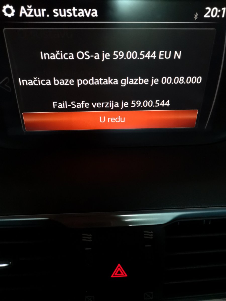

Glej ne bom preveč pameten ampak meni so na servisu lani in tudi prejšnji teden rekli, ko sem jih vprašal o posodobitvi, da raje nebi posodabljali, ker se pojavljajo na tej tvoji verziji ki jo imaš prav taki problemi kot opisuješ. Jaz bi na tvojem mestu šel tja in če se da, naložil prejšnjo. Meni dela stara čisto ok in niti enkrat ni bilo nič narobe. Evo slike....
Z verzije 70 se ne da downgradat na verzijo 59 (razen če menjaš cel računalnik). Prav tako bi izgubil Android Auto / CarPlay podporo.
Je pa oznaka tvoje verzije čudna, ker je zadnji objavljeni firmware 70.00.352B.
Mah, meni na 59.00.331 dela ravno take stvare ali pa še kaj več. Jaz bom sam naredil update na zdanji firmwate. Oz. bom.najprej vprašal, za koliko € zamenjajo USB in softwate, da bo delal andriod car.
