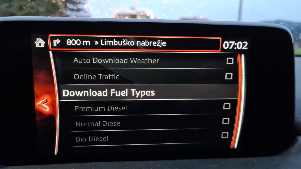

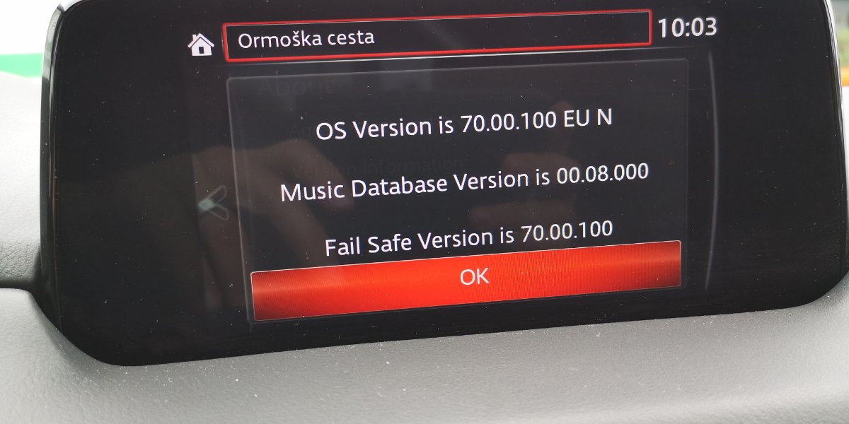

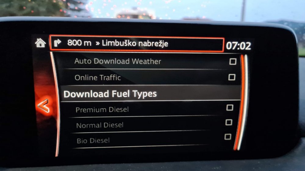

Moja verzija je 70.00.100. predvidevam da je to stara verzija, navodilo omenja 7000C0A, ki pa ima črke noter.
Pri navigaciji ne morem izbrati teh online nastavitev, je to zato, ker mi je potekla naročnina oz testno obdobje?
Da... te zadeve delujejo le, ce imas aktivno narocnino na spletne storitve ... Pri novem vozilu je to 90 dni ...
