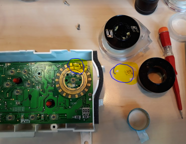

Notri je sel samo zobek. Kupis novo (rabljeno) stikalo cca. 30e in zamenjas sam v 15min. Jest imam se enega doma vendar je za 6ko. To se pa zgodi zaradi tega ker se s preveliko silo vrti stikalo :)
?e pa zadevo odpre?  oz. da? to vrtljivo konzolo narazen pa lahko obrabljen oz. odlomljen kovinski jezi?ek ki drsa po kontaktih polota? in je to to. Seveda ?e je to napaka-kar ponavadi je :)  Ne najdem pa  posnetka s katerim sem sam popravil enako te?avo.
s katerega konca slo si?

Popravljeno!  Tako kot sem napisal----odpadla sta drsna jezi?ka ki drsata po tiskanem vezju. Te lepo zalima? nazaj na vrte?i gumb, sestavi? nazaj in zadeva dela.(upajmo na karseda dolgo) Prilagam slikco za kak?ne jezi?ke gre.
Da se ?e enkrat zahvalim za pomo?, uklopko legenda, mi je stru?no porihtal zadevo. Ful hvala!  :jupiii:
