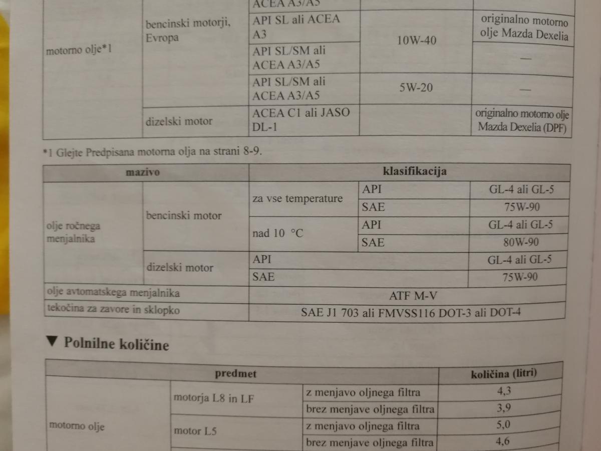

To velja tudi za rocne menjalnike ali pri rocnih menjalnikih ni problema in se lahko normalno zamenja ?
Rocni menjslnik imas samo cep za izpust in polnis preko nivojnega cepa in je to to. Pomembno pa je da das pravo olje, ce pise 75w api gl-4 mora bit 75w api gl-4, smo ze imeli primer da so dali 75w api gl-5 in cez cas so bili sinhroni uniceni. Zanimivi so tudi dsg menjalniki (na grobo klasicen rocni menjalnik s hidravlicnim pomikom vilic). Nekateri imajo po tri izpustne cepe ter razlicna olja za mehatroniko in razlicno olje za zobnike (vw 7speed dsg). Fordov powerschift (getragov menjalnik) pa ima isto olje vendar vec prekatov in ga moras predozirat da napolnis vse prekate in potem pri doloceni temperaturi lovis nivo olja. Je pa zanimivo da se vcasih najde kdo ki meri nivo olja pri avtomatskem menjalniku z izklopljenim motorjem in mu pokaze prevec olja. Vedno se meri pri dolocenem razponu temperature in pri vklopljenem motorju ko je olje v obtoku.
Prav pise gl-4 ali gl-5? ce je tako bi jaz dal raje gl4 ker je gl5 zelo agresiven do sinhronov, po moznosti original olje ali znamke fuchs.
Jest samo upam da nebom imel kaksnih problemov po menjavi olja v menjalniku (tezje prestavljanje). Trenutni menjalnik tece kot po putru. Olje bom pa zamenjal pri pooblascenem serviserju.
Pri 75w-90 nebi smel imet problemov s tezjim prestavljanjem. Preveri na servisu kaj dajo not. Da si siguren pa lahko po stevilki sasije dobis original olje.

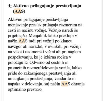

Kaj to?no sploh pomeni adaptacija??
Aja ok to je funkcija menjalnika - to je razumljivo, vsak ima glede na G senzor oz ?iroskop adaptacije (vi?ji obrati na klancu dol itd)
Ampak mislil sem, da se spra?uje kako bi se ga adaptiralo....:)
