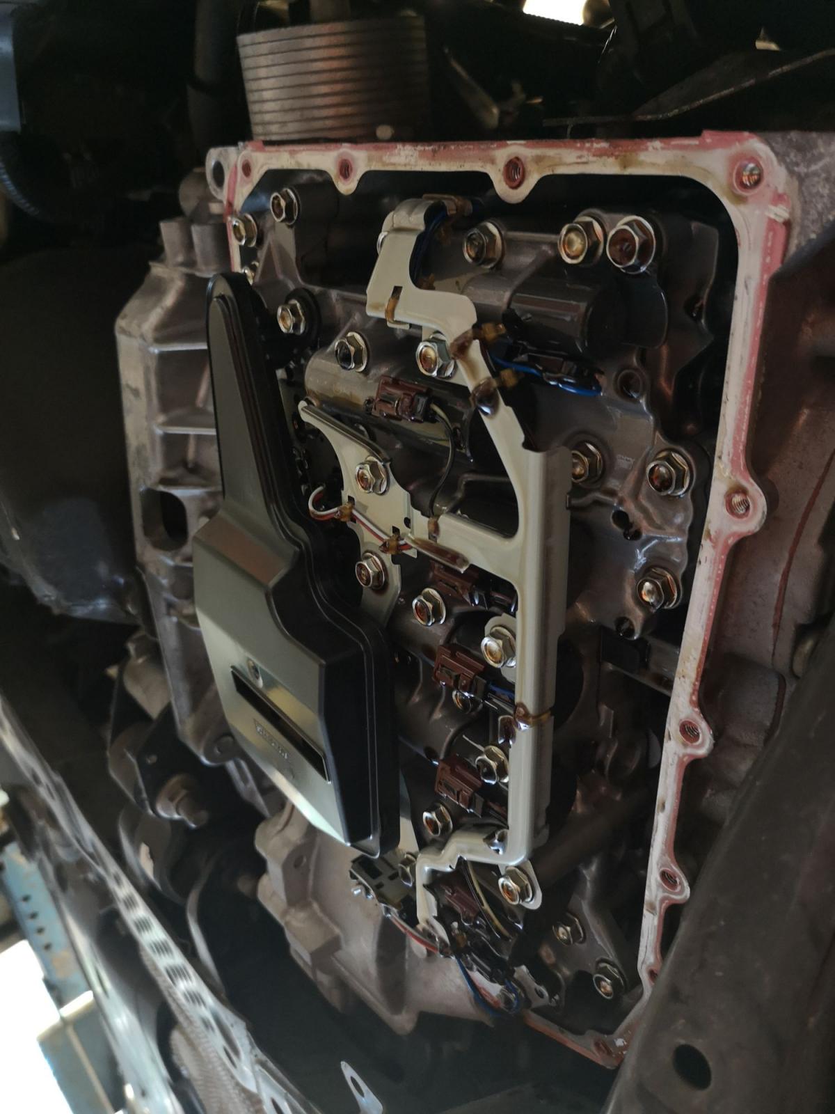

Takole, vceraj menjano olje v avtomatskem menjalniku in filter.
Avto ima 200.000 km. Ven je priteklo crno olje, ampak brez kakih usedlin (cca. 4,5 litra ga je slo ven). Zamenjal ga je Ravenol FZ.
Tudi po odstranitvi karterja je bila situacija presenetljivo cista - nekaj usedlin na magnetu in to je to - celo manj kot v tem videu https://www.youtube.com/watch?v=WBZ1v7FPknI, ki mi je sluzil kot postopek menjave.
Avto je ze prej menjal mehko - navzgor povsem mehko, navzdol mogoce z res malo trzanja, po menjavi pa se je "downshifting" se popravil in je skoraj tako nezaznaven kot "upshifting". Zdaj pa moram par sto kilometrov voziti nezno. No, vceraj sem se samo za eno prehitevanje na AC spozabil. =)
Adaptacije menjalnika po zgornjem postopku nisem opravil - se vam zdi, da bi jo vseeno moral?

Tocno tako. Tesnilno maso sem pa na ociscen karter menjalnika nanesel kar sam. =)
Zaradi mastnih rok nisem skoraj nic slikal - no, ena pa je le - z novim filtrom v menjalniku.

Filter menjalnika je ranga 25-30 evrov, ni pretirano drag.
