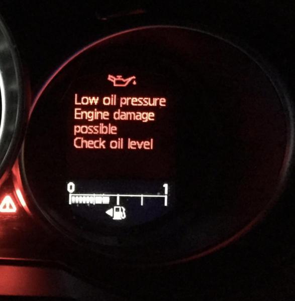

Vceraj zjutraj se mi je prizgal znak ua motor.
14 dni pred tem mi je zena rekla da se ji je prizgala luc za scbs in tyre sensor avto pa ni vec sel nikamor. Ko je ugasnila pocakala in soet prizgala je avto peljal naprej.
Mazda cx5 skyactive.

Hmh, opozorilo oil pressure je dokaj resna te?ava. Pomeni pritisk olja in ?e je prenizek pomeni da ali ni olja ali je oljna ?rpalka crknila, no v najbolj?em primeru je zapacan oljni filter ki nima zadoatnega pretoka ali pa senzor pritiska olja. ?e no?e? uni?it ma?ine se jst ve? ne bi vozil, z avtovleko na servis. In naj pogledajo.

Olja je notri dosti. Mozakar ki je mal pocekiral pravi da je na dotik slabo, sicer ne vem kako ve na dotik ampak verjamem ce se spoznas pac ves.

Danes ponovno lucka in opozorilo oil pressure.

Sam sem imel podobno te?avo na mazdi 3 2.2d 2010l....med vo?njo se mi je pri?gala lu?ka od motorja...oil pressure low...
in seveda sem takoj pomislil na oljno sito...avto dvignil...odstranil pokrov karterja ter na?el oljno sito skoraj v celoti zabito. Avto ima 110.000km, opazil sem, da je bilo to ?e delano ker se je vidlo dva razli?na silikona za pritrjevanje. Uglavnem sito sem odstranil, ga s?istil in avto dela kot urca naprej. Nevem pa zakaj imajo tej dizli 2.2 tak?ne te?ave. Mogo?e kvaliteta olja?

Senzor za pritisk olja, menjava sita in servis.
Popravilo in servis okol 550.
