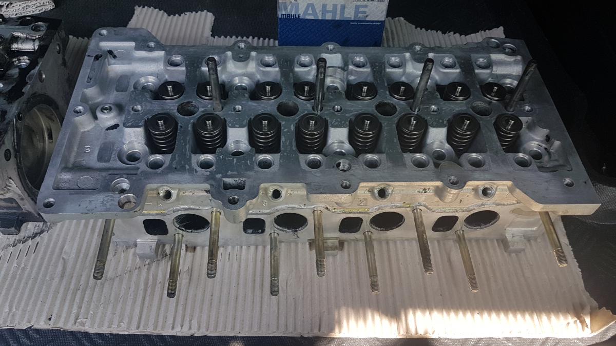

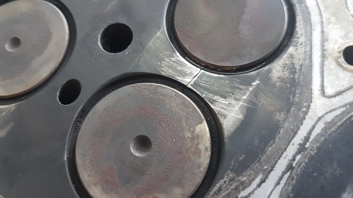

No, avto je pri prodajalcu ze od ponedeljka, pa ocitno bo se en cas, dokler ga ne uredijo. Ravno prejle dobil klic,ter opis napake. Dejan isto kot pri tebi, pocena glava..Haarriss recejo oni temu. Nova glava je ze narocena, krije vse prodajalec, hvala bogu.

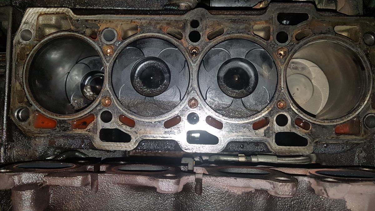

Dejc, a na cilindrih, od leve proti desni vsaj prvi trije.. a se je tam nabirala voda, al kaj je to na sliki.. zgleda kot neka sluz?

Upam da bo hitro urejeno, predvsem pa kot se spodobi, da bo vse stimalo! Dejc, a na cilindrih, od leve proti desni vsaj prvi trije.. a se je tam nabirala voda, al kaj je to na sliki.. zgleda kot neka sluz?
?isto odvisno kdo ti proda, js sm dobil glavo za 200?, ventili pa ?isto odvisno v kakem stanju so, js sm reku majstrim, da mi jih prestavijo iz moje stare glave, ker so bile konice ventilov lep?e, so mi jih pa tudi nanovo spolirali...
tisto kar pa vidi? na prvih treh cilindrov so pa saje, ker pa je neka malenkost antifriza ostala v v motorju so se pa zmocle.

Sem spraseval hendlerja ce bojo popravljali, je reku da ne, da so narocili novo glavo ter dele ter da bojo uredili.

Vse porihtano tako kot mora bit, menjali so pa vse kar spada zraven..glavo motorja, verigo, spanerje, pac te stvari ki se menjajo ter seveda tudi olje.

Je pa reku serviser da moral avto bitii zelo dobro ogret da je spuscal hladilno. Ko se je ohladil ni spuscal, tak da tudi niso takoj opazili kje tici napaka.
