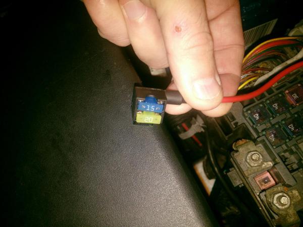

Rabim en info, katera varovalka pri motorju da plus signal po vklopu kontakta???

Sem ugotovil z voltmetrom. Sem ?e priklopil na FUEL PCM dobi ?trom ko da? kontakt in izklopi ?trom ?ez cca 15sec po odvzemu kontakta. Idealno zato k rabim.

imej v mislih, ?e bo? priklapljal kako kitajsko zadevo na to varovalko...?e jo slu?ajno skuri in avto ne bo v?gal... da ve? kje iskat napako  :)  Druga?e pa ponavadi ima? +15  oz.  elektriko pod kontaktom na v?igalniku za cigarete pr?igat .... man je rizika da avto ne bo  v?gal ?e jo skuri ....lp
Sem imel v mislih tudi to da ?e gre kaj narobe in sem kupil bypass z dvojnimi varovalkami. Tako da ima FUEL PCM svojo original varovalko 20, nad njo gre naprej 15 do releja in pol od releja naprej do dnevnih lu?i je ?e ena (steklenka) varovalka.
Tak da mislim da ne bi smelo skurit one 20 varovalke, mam pa itak v avtu vedno rezervne.

to je za stalni kontakt ob kljucu, glej pa da vgradi? ?e rele za izklop ob zasencenih.
Sem napiso da je rele vmes, ki izklapla dnevne lu?i ko se vklopijo normalne lu?i.
Pravtako sem zamenjal oem modul za lu?i, ki da pravo funkcijo avtomatskih lu?i in stikala prek senzorja za svetlobo na M6 l2008.
Se pravi ko dam kontakt se vklopijo dnevne lu?i, ?e je stikalo za lu?i na auto in senzor za svetlobo zazna da je tema se dnevne lu?i izklopijo in se vklopijo normalne ksenonke.
