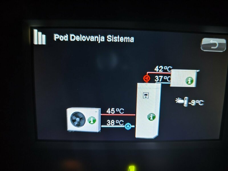

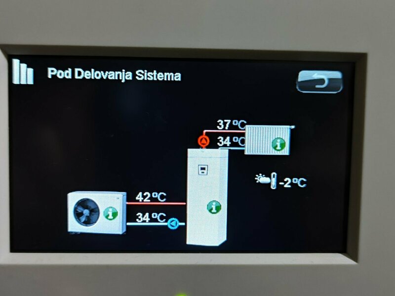

Sem zadnjič slikal...bo mogoče koga zanimalo,kako to izgleda na CTC črpalki...se lepo vidi obratno-simetričen potek zunanje temperature in temperature v sistem spuščene vode.
Ok-je tu še spremenljivka variabilne črpalke za obtočno vodo radiatorjev in položaj mešalnega ventila...a se "na grobo" lepo vidi "večje so izgube,več mora delati" za konstantno temperaturo.

Pri zunanji temperaturi -2° se mi zdi 37° nizka temperatura v radiatorjih, razen če je to talno gretje?
pred 1 uro je vzupan3 napisal:
Ne...čist normalno...zelo zna biti zanimiva primerjava krivulj temp. vode v in iz radiatorjev....to je pa "suha bajta"😃👍...in to v večini samo 5cm stiroporja še iz socializma!🧐
EDIT:...seveda radiatorji...ni razlike med talnim in radiatorji...v porabi mislim....tako da-talno kot investicija je brez veze,razen za novogradnjo,in če pač nočeš te optike...za stare bajte-radiatorji so cist OK.

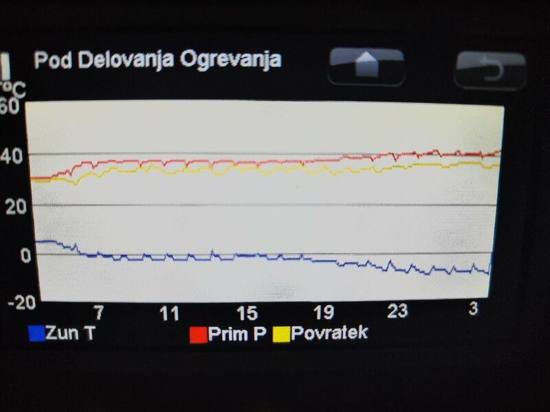

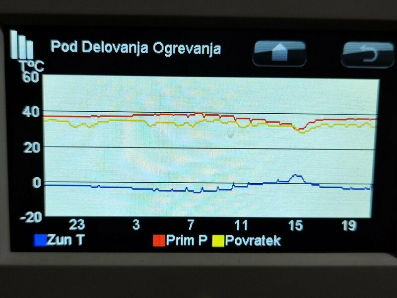

Aja...za tiste k tega ne vedo,in se sprašujejo,za kaj so krivulje "zobčaste"?...
To so cikli odtaljevanja uparjalnika...jih komot prešteješ.
Temperatura v sistem dane vode se za minuto-dve zniža,ker je odjem enak,črpalka pa vzema z shranjevalnika/prenosnika.
Je pa treba povedati,da pri CTCju "on the fly" kompresor obrne ventil ,brez,da bi se ustavil (prav "poči"),tako da tistih 30-40 stopinj takoj na uparjalniku še dodatno nabije na 80-90 stopinj,in čez slabe dve minute je odtajan in suh uparjalnik....spet "poči", in grejemo naprej.
Na spodnji krivulji pa so zobci,ker se preneha dodatni tok mrzlega zraka okoli senzorja temperature,in ker pari od uparjalnika.
Slikano ob 4:00 zjutraj,ko sem lih prišel domov z šihta...bo mogoče zanimivo za primerjavo.
Mogoče kdo ne pogrunta,kaj sem mislil...če gledaš krivuljo zunanje temperature in temperature v sistem spuščene vode (modra in rdeča krivulja) po 19i uri,opaziš,da krivulji nista čisto obratno simetrične,oz. da je temperatura zunaj bolj padla,kot pa je sistem reagiral z zvišanjem temperature "forlaufa".
To je posledica tega,da je bajta suha,in de je "shranjevalnik poln" (hiša zares ogreta).
Za po vrhu pa ni povečanega odvzema v radiatorjih oz. razlika med temperaturama v radiatorjih ne naraste tako močno goede na padec zunanje temperature.

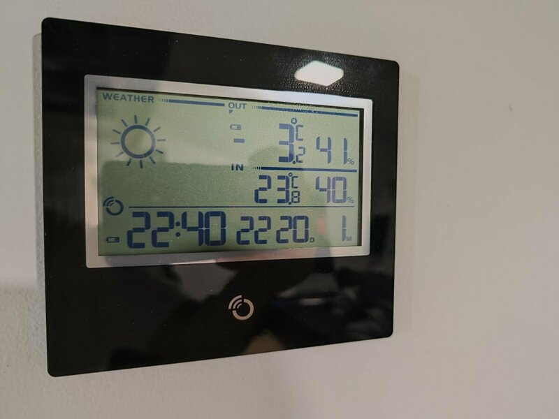

Aja...smo skoraj vsi skoz v kratkih rokavih.....jaz in pulover ne greva skupaj😁
Da ne bo kdo rekel,da lažem-glej sliko.
"Temp. out" je pri podnajemniku,"temp.in" pa kuhinja pri nas v prvem nadstropju.
Popravljeno od skritikrt
24,6 je že pretoplo, to je že za kopalke :), sam sem v hiši tudi v kratkih rokavih, pulover res redko kdaj....imam pa nastavljeno na okrog 23....23,5 (razen kadar žena teži....pol 24 :)).
pred 18 urami je skritikrt napisal:
Ali pa posledica slabo dimenzioniranega ogrevalnega sistema glede na lastnosti stavbe ...  😁
Ampak krivulji se zdita čisto logični ... za razliko od tvoje razlage ...🙂
pred 2 urama je sportman333 napisal:
Saj tista na zadnji sliki za malenkost preveč kaže...cca. 0,3-0,4°... Tista predzadnja pa je na steni na 1,7m visoko,tako da je realno približno tako kot pri tebi-malenkost nad 23°
pred 34 minutami je Janez007 napisal:
Kaj pa pri razlagi ni logično?
Je pa tu še ena spremenljivka,katera ni bila omenjena-PWM obtočna črpalka,katera veča oz. zmanjšuje obtok glede na odprtost termostatskih vemtilov na radiatorjih....torej ne vidi se vsega le po temperaturah.
Seveda pa ima tudi ta sistem histerezo,čeprav je relativno hitro odziven radiatorski sistem,a mislim,da tukaj večjo vlogo igra termalna masa.
