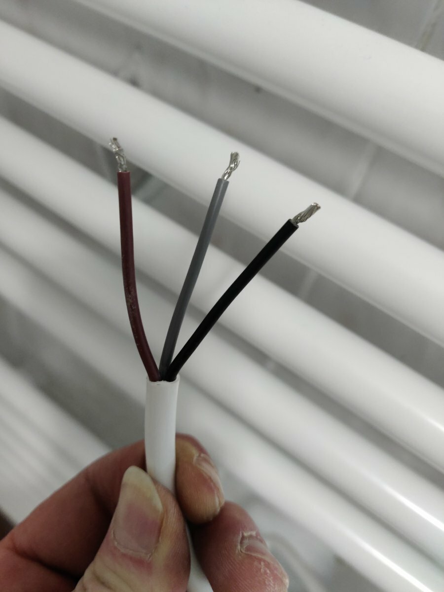

Imam eno vprašanje. V kopalnici sem namontiral električni radiator (lojtro) za sušenje brisač. Ko sem hotel povezati električni kabel v dozo, se je pojavil problem. Vem, da so ponavadi črna žica, plava ali rjava in zeleno - rumena žica  za maso. Na radiatorju so pa črna, rjava in siva žica. In za sivo piše, da je "pilota žica". 🤔
Faza in nula se lahko menjujeta. Isto kot lahko v vtičnico všaltaš za 180° obrnjem kabl.
Jaz bi povezal črnega na fazo, rjavega na 0 in sivega na maso.
Če prav vem, so vedno radiatorji ozemljeni.
Če bo fit ven vrglo, boš vedel, da si zaj.... in boš peobal drugo kombinacijo.

Tako kombinacijo sem mislil tudi sam povezati. Ja, piše, da je črna faza. Nič, bo potrebno preizkusiti v praksi.
Jaz se pa ne bi igral na pamet. Od znancev ima nekdo univerzalni inštrument, predvsem da se ugotovi, katera od treh žic je ozemljitev, ključna za varnost. Ena od treh žic radiatorja (ozemljitvena) mora biti v kratkem stiku z ohišjem radiatorja. Ta se priključi v dozi v steni na ozemljitveni vodnik (rumeno-zelen). In vsaka kopalnica naj bi imela posebno ozemljitveno dozo, ker morajo biti tudi cevi, pipe ozemljene ... sem spada tudi radiator.
Drugi 2 žici, po kateri teče el. tok skozi grelec radiatorja (faza, nula), morata biti od ohišja izolirani! V primeru, da pride do napake/poškodbe izolacije, tok steče na ohišje in preko ozemljitve nazaj v transformator, pri tem pa mora takoj crknit hišna varovalka tega tokokroga. In zato si potem v kopalnici varen. Torej ozemljitev je ključna!
Tester prevajanja lahko narediš tudi sam: en pol baterije preko žarnice priključiš na žico (verjetno je siva), drugi na ohišje radiatorja, nekje, kjer je kovina (ni laka, ki je izolator). Drugače pa nekje spraskaš dol lak ... 😃
Lahko pa stestiraš tudi takole. Žice priključiš po občutku in se dotakneš radiatorja. Če te ne strese, je mogoče OK, mogoče ... ker odvisno od hišne inštalacije, dela na videz ok tudi zamenjana nula in zemlja. 😁 Ta zadnji odstavek je čista zafrkancija, da ne bi slučajno kdo res poskusil. Je smrtno nevarno.

To z testiranjem z inštrumentom (ohmsko) mi je predlagal tudi moj električnistt, ki sem mu napisal za problem. A kako naj "olupim" malo barve dol z radiatorja , če je pa najverjetneje prašno na debelo pobarvano.
Se pa strinjam z vsem tvojim napisanim. Je pa tudi res, da imam ta priključek in vse ostale zavarovan z fit stikalom.
Se pa z ozemlitvijo ni za hecat. (še posebno v kopalnici, kjer je vedno kaj vlage). Po moje je črna za sigurno faza in rjava nula. Ne ostane drugega kot, da je siva ozemljitev. 🤔 A zakaj takšne barve žic?

Če priklopiš kar koli drugače, kot pa prav, zadeva ne bo delala. Čist simpl. Ja z inštrumentom lahko izmeriš. Samo glede na standard barve, bi to moralo bil 99% prav.
Če boš meril, ob vklopu na stikalu, brez priklopa, bi ti morali faza in nula dat upornost. Z maso pa ne. In boš takoj 100% prepričan keri sta, masa pa ostane tretja.
Samo faza in nula na pravih mestih bosta ob vklopu delovali. Vse ostalo bo kratki stik in bo vrglo fit ven al pa varovalko neslo.

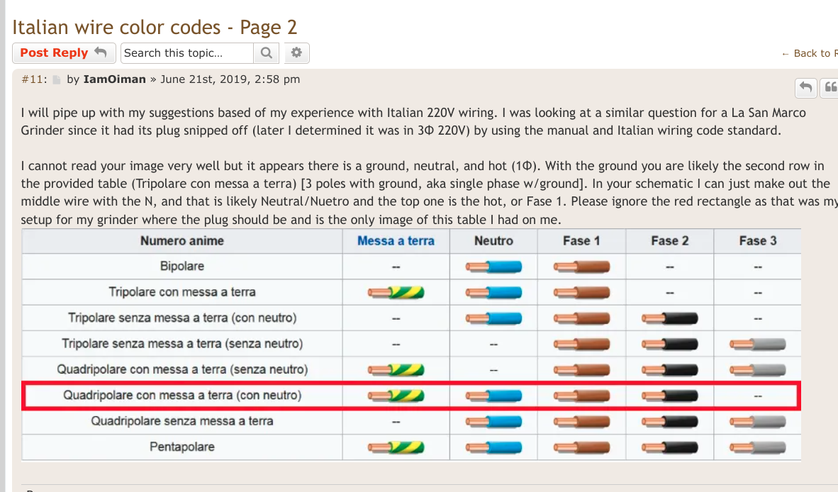

@Alex, ta tvoja lojtra pa ni iz EU. Zato tudi ni nujno, da je narejena po EU standardih. In pri kakšnem drugem standardu je siva ozemljitev. Če bi zadeva bila po ameriškem NEC, bi bila ozemljitev kar gola bakrena žica... Se pa siva običajno uporablja kot "nevtralni vodnik", kar ni enako kot ozemljitev...
Sploh postane zanimivo pri trifazni elektriki, kjer so barve med seboj zamenjane:
V ZDA je 1. faza črna, 2. faza rdeča, 3. faza modra in nula je bela.
V EU je 1. faza rjava, 2. faza črna, 3. faza siva in nula je modra.
Kitajci imajo pa 1. fazo rjavo, 2. fazo črno, 3. fazo rdečo in nula je tudi pri njih modra.

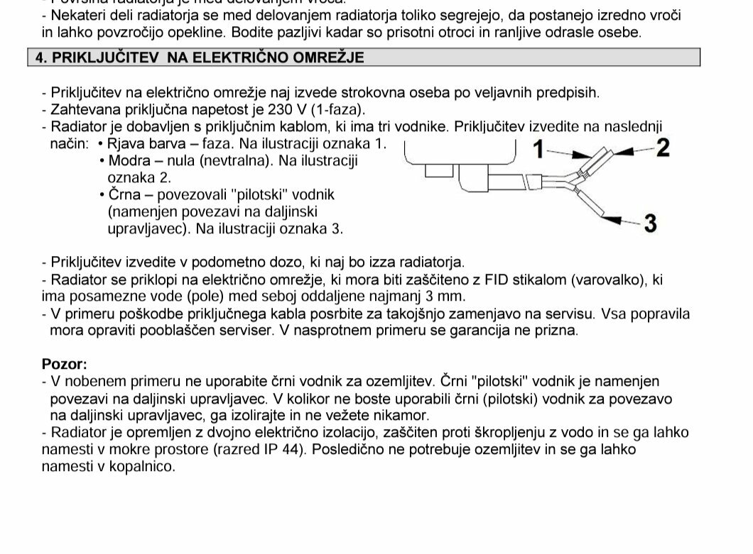

Slivka, je made in Europe, natančneje mlade in France.
Od uvoznika pa, sem dobil sledeči odgovor:
"Črna žica se ne veže, ostali dve pa faza in nula.. v priponki navodila.."
IMG_20240209_151708.jpgNato sem ga vprašal, kako to, da ni ozemljitve. In dobim odgovor :
ima dvojno zaščito in ne potrebuje ozemljitve..
Podobno kot fen za lase in podobne aparature..🤔

Sej piše dvojna zaščita spodi v navodilih ki si jih prilepil pod "POZOR"

Jaz pa mislim da je siva faza. Po tabeli ki jo je prilimal Janez007, je ta barvna kombinacija edino  trifazna zadeva brez zaščite.

Tako, radiator sem priključil po navodilih uvoznika. Sem pa zaprl sosedovega mačka, ki se vedno smuka okoli naših vhodnih vrat za pol ure v kopalnico. Izgleda, da bo priklop v redu, saj se je veselo namestil pod radiator in predel. Zato sem ga komaj zvlekel ven.
