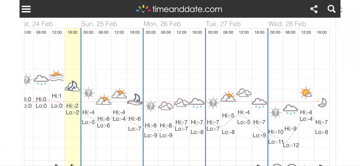

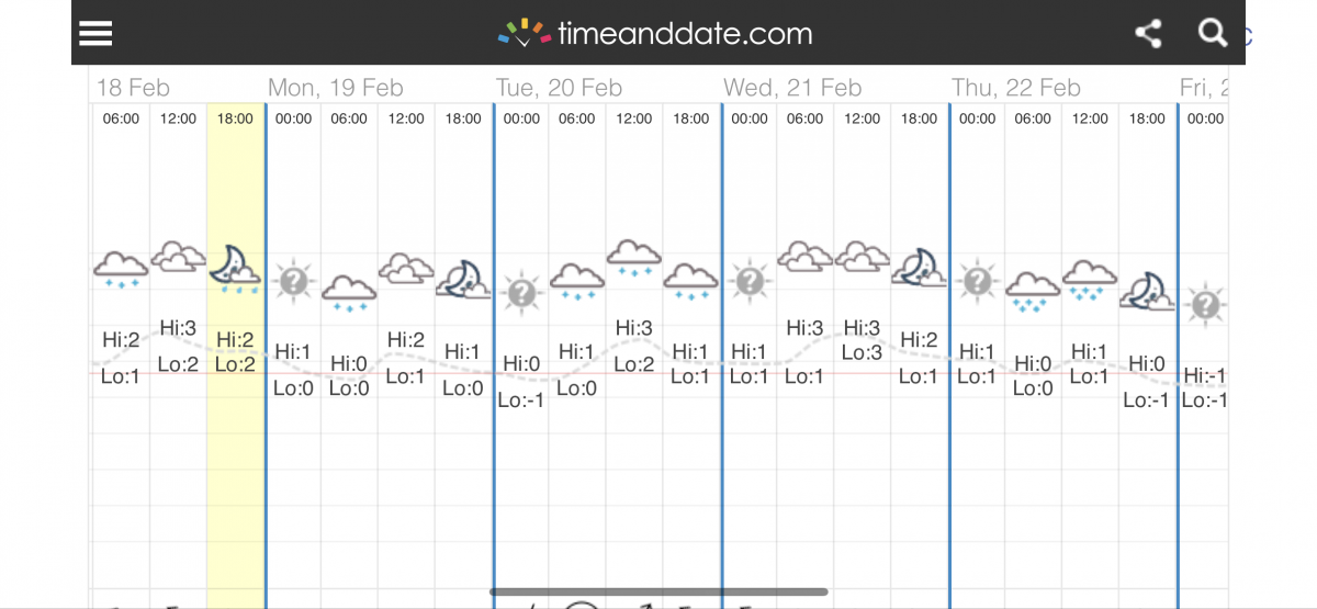

Katero zimo? Prej?njo zimo je bilo samo ene dva dni konec Februarja manj kot -10 vse ostale dni pa je bilo ve?inoma nad nulo. :ne vem:
Ce se prav spomnim je bil vsaj zadnji teden feb pod -10, lani enako januar.
Ja koliko vec minusa pa mas ti? Ne minrect da imas -30....zadnjo zimo smo imeli vec kot en mesec konstantno pod -10 vse tja do -20....
Sicer ne vem, o kateri zimi vidva govorita, a ?e je govora o januarju 2018, smo se mi vrh hriba v kratkih rokavih sprehajali... Edino februar in marec sta imela nekaj ni?je temperature (vrh hriba smo imeli okoli -10?C) ter precej snega.

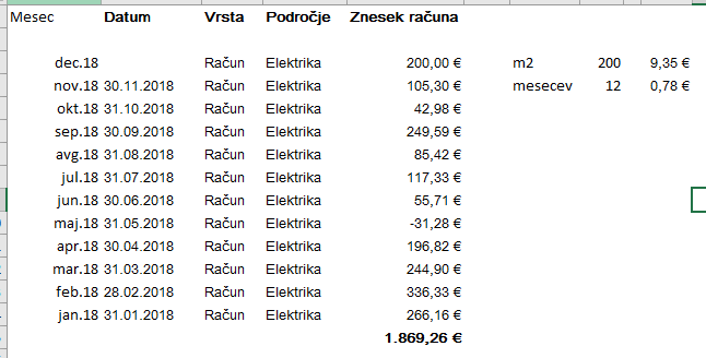

Eto jaz lahko dam cifre za 2018, res da ?e ni ra?una za december ampak ve? kot 200? ne bo glede na izku?nje. To je elektrika, kar pomeni poleg ogrevanja, tudi voda, klime, vso gospodinjsto, razsvetljava...vse tud Wifi in ogrevana ko?a psa :)
?e dam ceno na m2 dobim 0,78? na m2 mese?no
80m2 pritli?je s svojim termostatom, ogrevanje s konvertorji + talno v predsobi in wcju
80m2 1. nadstropje s svojim termostatom, radiatorji + talno v kopalnici
40m2 zimski vrt oz moja pisarna
P.S. septembra sem se zmotil pri vnosu od?itka zato sem naslednje mesece pla?eval manj kot treba.
