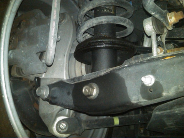

A imas limuzino, hatchback ali karavana ?
Predvidevam, da je hatchback. Kataloska stevilka za zadnje vzmeti je prava in sicer G21B28011B. Lahko jo prilepis tudi v iskalnik in bos dobil vse kompatibilne rezultate. Jest osebno, ko sem se imel prvo generacijo sem za sprednje vzmeti vzel znamko KYB. KYB je baje tudi prvovgradnja. Leva in desna vzmet sta si enaki.
https://www.autodoc.si/kyb/7347247
Sem napisal, ?isto na koncu prve vrstice, hatchback, GG, zadnji par
Me pa najbolj zanima ?e so tiste najcenej?e v resnici ?rot in bo avto ?isto drug za vozit, ali pa so ?isto OK za teh 50kkm.
No, mogo?e pa raj? KYB. Sej se gre za en plato piva razlike.
mimogrede, en mehanik mi je rekel da bi ko?tali samo fedri 70? po komadu, vgradnja pa (?isto razumnih) 30?  :rolleyes:
Morm ?e Pelkota vpra?at, ?eprav mi je mej?ken dale?.

Opa, pa res... sem spregledal. Na bartogu bo cena za kos 70? na uradnemu pa 180? :D. Nevem vrjetno nebo neke super duper razlike med eno in drugo, ampak za 20e razlike nebi rad probaval pa tudi ce bos imel avto samo se 50k km. Ni mi pa jasno, da ti avto tako plese na cesti. Na mojmi bivsi je se vse original pa jih ima ze cez 320k km. Jest sem sprednje menjal zato, ker mi je sprednja desna pocila in sem potem komplet obe menjal. Cutil nisem cisto nic in se je avto peljal tako lepo, kot potem, ko sem jih zamenjal. So mi pa to povedali na tehnicnem, da zal nebo slo skozi, ker je vzmet pocena :D
Sej ple?e ne, sam je ?e nenalo?en precej o?itno prenizek, ko ga nalo?im z opremo in parimi ljudmi (kar se dogaja dokaj pogosto) pa je takoj ?ist v podnu. Zdej sicer manj drsam po tleh ker mi je ?e tadrugi muffler odpadel, ampak vseeno bi to zrihtal :)

?e avto ple?e po cesti in se ziba v ovinki so amortizerji zani? ne fedre. Amortizerji bla?ijo nihanje fedre, ?e ne bi bilo amortizerjev bi avto samo z fedri skakal ko pinkponk ?ogica.

To je tudi res. Ce je vzmet hin se avto zelo nagiba v ovinkih. Kar se tice amortizerjev lahko hitro preveris in sicer pojdi do prtljaznika in ga fajn zazibaj (gor/dol). Takoj ko ga nehas rukati bi se avto moral umiriti oz. stabilizirati. Ce se ne oz. ?e ?e vedno sam od sebe poplesuje so amortizerji za zamenajt :). Lahko se pa tudi prepognes pod avto in bos takoj opazil ce je amortizer spustil :)
