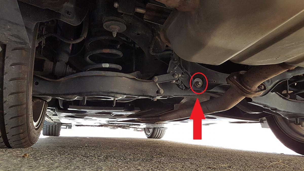

Nagib koles zadaj se da nastavit z ekscentri?nimi podlo?kami na vpetju spodnje roke. Si pa omejen z nastavitvijo +1,5 stopinj in -1,5 stopinj, kar zna bit problem pri spu??enem avtu kjer rabimo ve?ji razpon. Pri spu??enem avtu si tako lahko pomagamo samo z menjavo zgornje ?tangice roke, ki se jo da nastavljat, s tem lahko nastavimo ve?ji nagib koles.
Za standardno podvozje pa je nastavitev z originalno ekscentri?no  podlo?ko zadosti.
Sem si sposodil TiEn-ovo sliko podvozja in sem ozna?il z rde?o, da se bo vedlo o ?em govorim.
2008 Mazda 6
2004 Mazda 3
Podvozje zadaj se nastavlja pri ve? vodilnih zadnjih premah, pri pologi premi ponavadi ni kaj dosti za nastavljati
