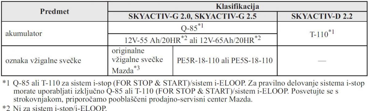

Ali sicer dr?i, da avti z i-eloop rabijo poseben akumulator?
https://forum.mazda6club.com/electrical-hvac/372505-2014-mazda6-gt-i-eloop-dead-battery-experience.html
Jaz ga i-eloopa sicer nimam, tako da ?e se bo izkazalo, da pride menjavo na vrsti, verjetno lahko verjetno dam navadnega, samo da je AGM in za start-stop? ?udilo me sicer ne bi, saj je avto star 5 let in pol, prva 4 leta pa je bil vo?en cca. 4.000 km na leto... pa? premalo.
Jaz sem vpra?al Pelkota pa na servis in so mi oboji dejali da potrebuje AGM baterijo. Pa sem vpra?al po teh "posebnih" akomulatorjih pa so dejali, da je to AGM,...kot da ne bi ?e sli?ali za to "posebno baterijo".  Mislim pa, da se omenja tip baterije "q85" sam to dobi? samo po ameri?kih forumih in spletnih straneh,.. mogo?e so razli?ne za njihov trg... je pa ta baterija "q85" 400$... who knows :D:P (jaz imam bosch agm pa spodi ma slikco in pi?e for regenerative braking al neki tazga pa start & stop)

Ni? nenavadnega za avto, ki je star 5 let. Cca. 140 EUR torej, ?e ne gre? na mazda servis in vgradi? AGM akumulator za start-stop.
Razen ?e imajo eloop avti res poseben akumulator? Na USA nekateri navajajo cca. 500 USD, zato se mi zdi 250 EUR malo, ?e gre za poseben akumulator, ki naj bi bil specifi?en za eloop.
