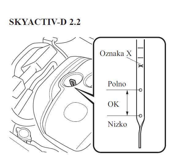

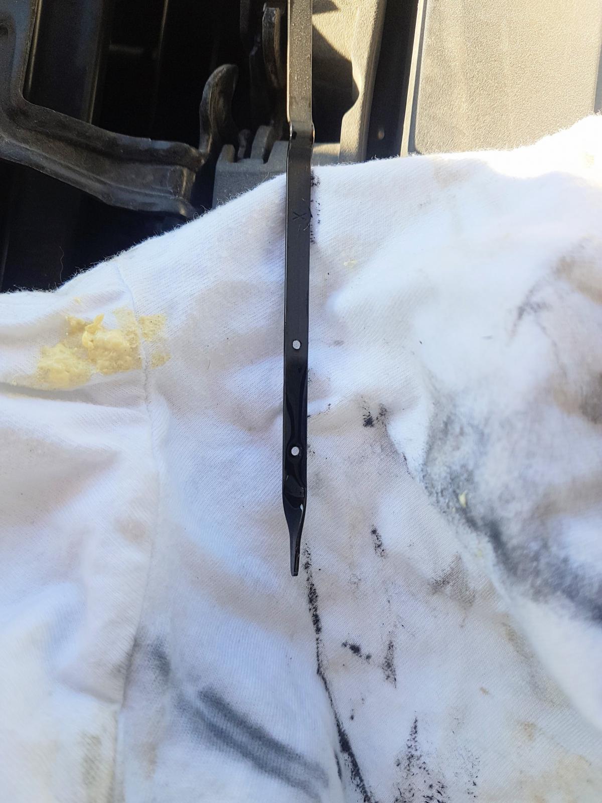

Nivo olja je 1mm pod zgornjo luknjico. To je O.K.

To ni olje niti na max. Do x ?rtice ti manjka ?e dva cm. Kot sem napisal, meni se je iz?lo z rednim servisom in nisem rabil it prej zamenjati olja. ?e pa bi se mi zgodilo, bi pa? naredil cel servis hkrati. Sigurno ne bi vozil avta dvakrat na servis. Sicer pa sedaj, ko se mi je iztekla garancija-by by uradni servis.
Polno je krogec, X je pa kriti?no stanje. :o
Pol to nima veze s kontaminacijo olja, ampak so drugi dejavniki.
