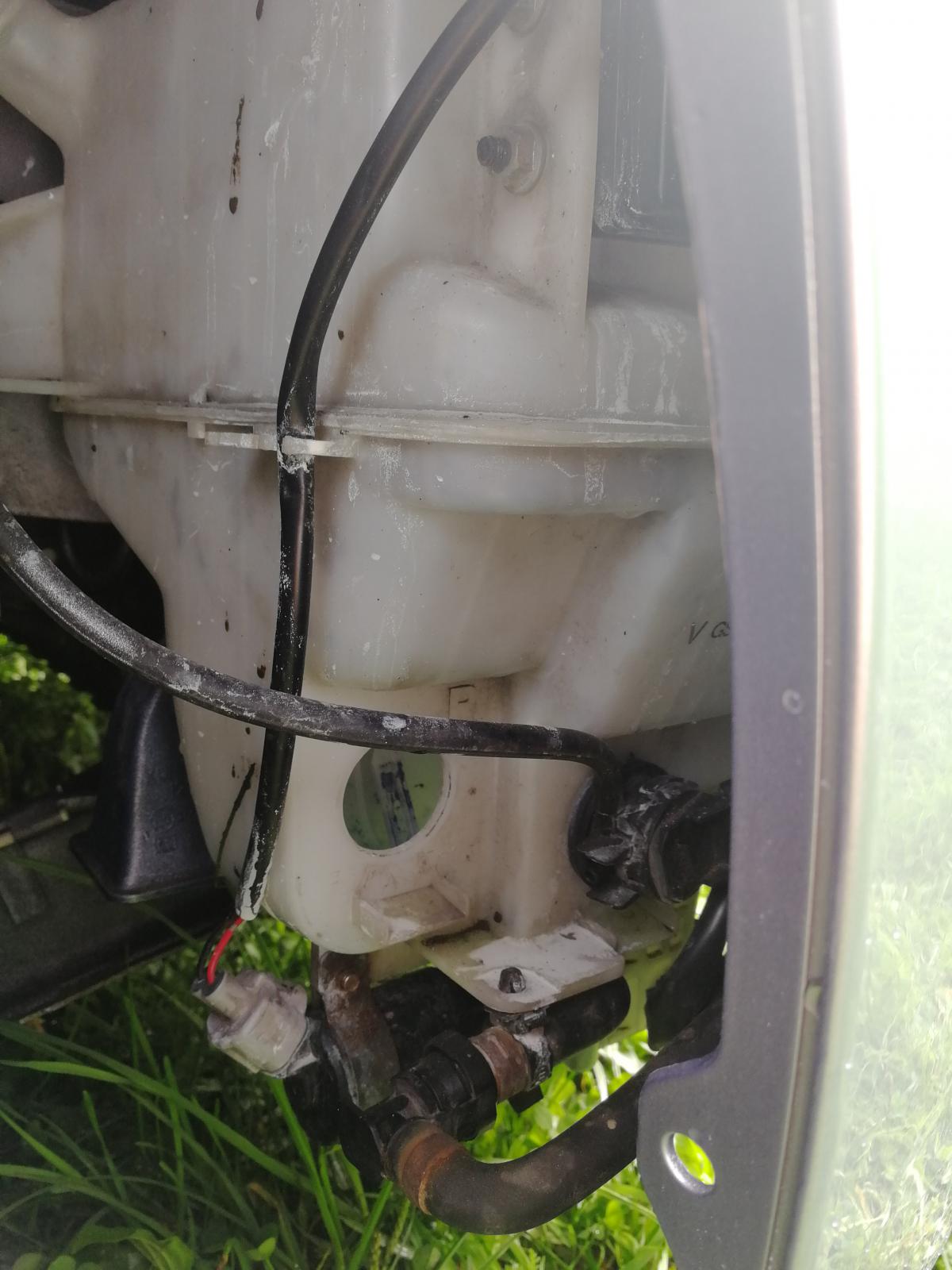

Torej, ko je pred tednom ali dvema stisnil prvi mraz sem ve?er pred mrazom nalil zimski vitrex v posodo. A bedak, nisem pri?gal avta in spustil ?spustil? skozi motor?ek, cevke,...nekaj teko?ine...pa? toliko da bi vitrex potegnilo iz posode v celoten sistem.
Ker je zadeva seveda zmrznila, mi od takrat naprej ne dela ve? pranje ?arometov. Opazim pa, da tako na levi kot desni strani avta; takrat ko bi moralo pranje delati; teko?ina te?e po tleh. ?Ro?ici?, ki prideta iz odbija?a se ne premakneta iz odbija?a oz. ostaneta v ?zaprtem polo?aju?.  (Pranje vetrobrana deluje BP).
Kako je s tem sistemom? Predvidevam, da ima avto dva lo?ena motor?ka, enega za vetrobran in drugega za ?aromete. Je tako?
Torej ?e te?e po tleh verjetno ta drug motor?ek ni crknil. ?!?
Kako bi zadevo preveril? A moram odstranit komplet odbija?/koloteke ali se zadevo lahko vidi na la?ji na?in?
Hvala za vse nasvete!
Enako napako sem pred leti naredil sam pri Hondi CRV.
Zmrzal mi je uni?ila ohi?je motor?ka (?rpalkice). Sicer je zadeva ?e delovala,
samo v gara?i se je delal flek vitrexa na tleh.
LP
Predvidevam da je sedaj ?e vse skupaj odmrznilo. Skurjena varovalka za dvig ?ob pranja. Poguglaj ali poglej   na pokrovu varovalk katera je za pranje  lu?i. Lokacija varoval en del pri agregatu  drugi del v kabini avta. pa mora delat ;)
Res ima vsak svoj motor?ek  v isti  posodi, le da sta v razli?nem nivoju.
Se pravi, da je motor?ek znotraj posode? Potem ga zmrzal ne bi smela ubiti.
?prica ?e, ampak po tleh, pod ?arometi te?e (voda v posodi ni zmrznila!).
Preverim in sporo?im.
Aja potem se ti je ali snelo, ali pocila cevka ali pa zamasilo. Snami in preglej
Normalno da te?e pod lu?jo ?e se ?obe( kot je napisal ro?ice) ne dvignejo ...?e sem prav razumel?  ?pricanje dela samo se ?obe ne dvignejo- skurjena varovalka zaradi preobremenitve.
Motor?ek je zunaj  posode, mlin?ek ki poganja  voda pa je v posodi!
Meni se je to zgodilo ve?krat da je zadeva zmrznila  in nikoli ni bilo odpovedi motor?ka za ?pricanje vode.
Tam kjer je luknja je motorcek za zadnjo sipo. Desno od luknje je motorcek za sprednjo sipo. Pod vitrex posodico je pa motorcek za pranje zarometov. Ce sumis da je sel motorcek preprosto odstrani kolotek in naj nekdo sprozi pranje zarometov ti pa lepo poslusaj ce se motorcek zalaufa. Glede na to da ti tece pod zarometi ocitno motorcek dela, ampak ti soba me skoci ven. Jest bi rekel, da je res kaj sneto, ker kolikor vem voda pozene, da soba skoci ven iz odbijaca. More biti pa v vitrex posodici obvezno tekocina, saj v nasprotnem primeru soba za pranje zarometov nebo skocila ven. Sobo lahko tudi rocno ven potegnes iz odbijaca in pogledas, ce je vse priklopljeno tako kot mora biti.
Evo, zadeva je bila (na sre?o!) precej enostavna. Skurilo je varovalko.
Tisto kar je teklo na dveh straneh avta pa je bilo v resnici od vetrobrana....preko odtokov.
Hvala za pomo?, zadeva re?ena!
Ujeeeee zmagal sem
Za nagrado dobis dzabe spricanje :P
?e dobro, da to ni porno forum, ker tale stavek se jako ?udno bere. :zvizga:
