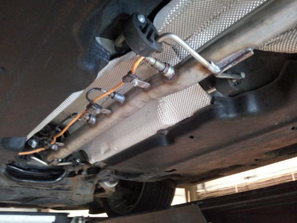

zdravo, na mazdi 3 2005 1.6 smo odstranili dpf... avto zdej gre ko nov, ampak kaze oranzno lucko za motor in itak bolj kadi...
bi mogu kj predelat vbrizg oz predelat mapo vbrizga da bo vedu avto da ni dpf in bi pol manj kadil? kdo kaj ve o tem?
?e se odstrani DPF je nujno potrebno tudi izbrisat iz ECUja in prilagodit mapo!
?E se tega ne naredi bo slej ali prej ?e kaj drugega fu? ne samo dpf.

avto je pred tem kadil... sedaj pa ?e bolj... itak.. kot sem napisal... itak logicno ... ampak tud mazde kot jo imamo mi obstajajo brez dpf- ja tovarnisko.... in ne kadijo oz minimalno.... torej? bo slo?
zato sem vprasal ce se z prilagajanjem mape da kaj resit.... itak mi je zal k karkol vprasam k ste eni tok pametni da je joj.... lp, me ze ni

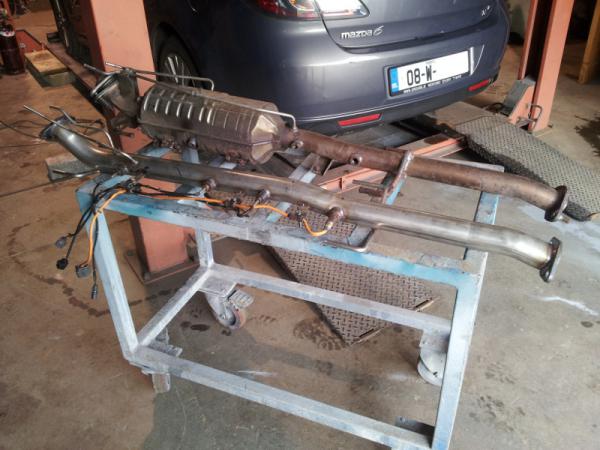

Eno vpra?anje za strokovnjake;
pred 5 leti sem odstranil DPF filte in katalizator. Ker je znotraj luknja ve?ja, je posledi?no nadtlak turbine manj?i, zato je nastala turboluknja. Odlo?il sem se da bom  zavaril noter cev, ampak vpra?anje kako?
Ali enako kot je obstoje?a cev, ali manj?o? Skica v prilogi.
Cev bo po celotni dol?ini enakega premera, kot na sliki.
