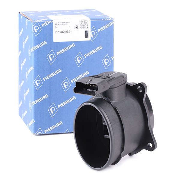

je pa maf tak   https://cdn.autoersatzteile.de/thumb?id=965589&lng=si&ccf=21875998

danes sem dobil rabljen maf, malo je bil masten, zato sem ga spucal z sprejem za maf... posu?u in zmonteru, pa nov zracni filter sm dau.... in pol sm za minuto se akumulator odklopu...
zalaufam in avto gre, vendar ni se vse ok... ce se odloci bo letu ko norc, ce ga neki prime pa ne gre nikamor, glih ponavad k grem prehitevat pa gas do podna nahitro... takrat ne pospesuje kot bi mogu... tko da ubistvu maf ni krivec, pomoje neki na ?tromu, ...neka malenkost je loh, sam tezko bo najdt...
