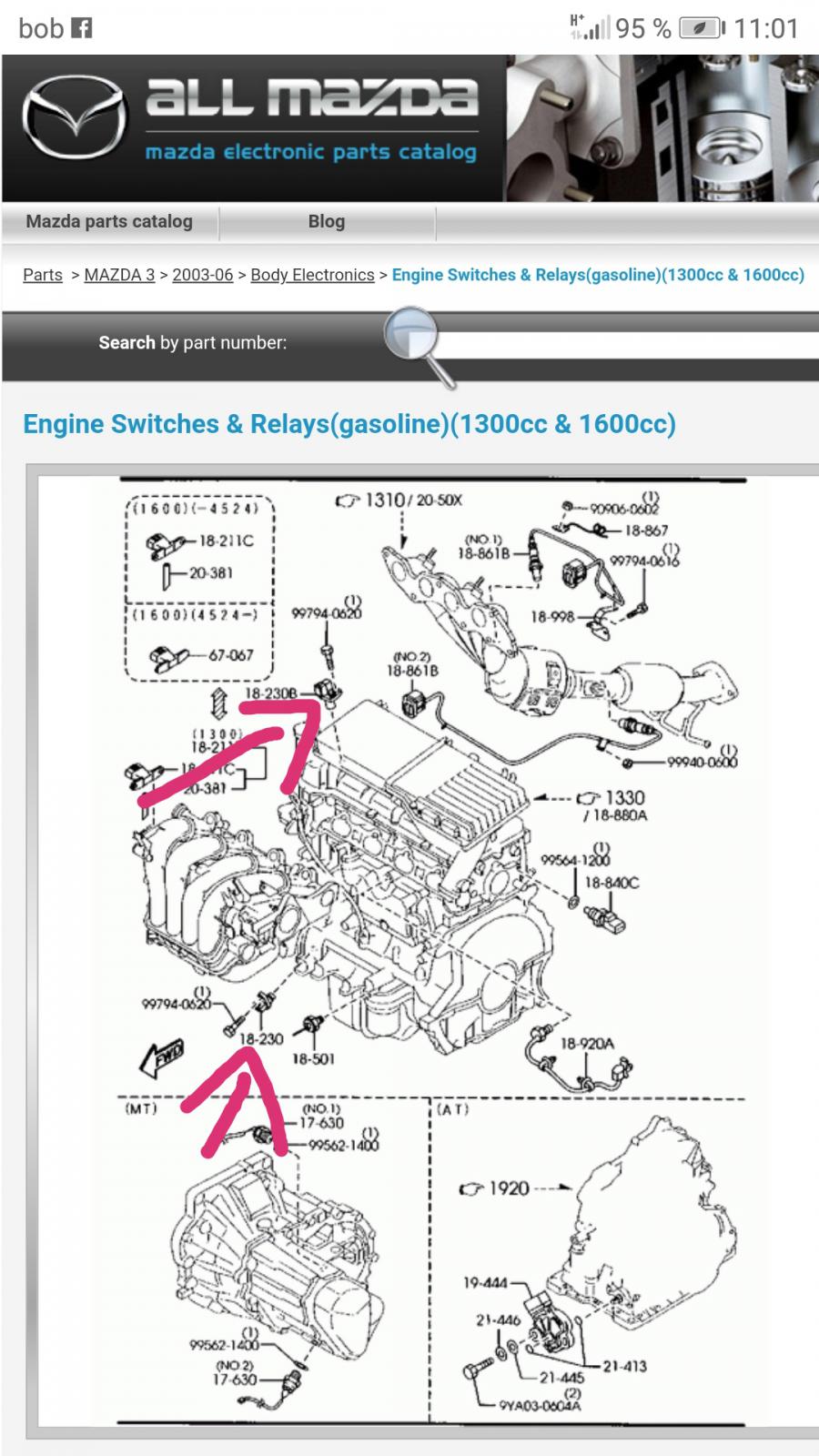

1.6 bencin. Pri hitrosti 130+ za?ne avto cukati, navadno ko malce spustim gas. Pri?ge se engine lu?ka. Zaznana napaka je P0340. Pri vo?nji do 120 lahko pospe?ujem kolikor ho?em, in se avto obna?a normalno.
I??em dobrega mazda serviserja / neuradni servis v okolici Ljubljane ali relacija lj Koper, ki bi mi znal popraviti zadevo oz. svetovati kaj narediti.a084f9b938ca7e791100f023a638376c.jpg

Samo imas dva senzorja odmicne gredi, tako da vprasanje, kateri je hin ce sploh je kateri. Lahko je kriva tudi kaksna elektricna napeljava do senzorja itd. Skratka, kot je zmaj rekel in ga pelji k mehaniki naj ga lepo pregleda in ti pove kateri senzor je tocno za zamenjat. Cena novega (ne original) je pa od 40-50e tako da tudi ce sta sla oba k vragu je to strosek 100e. Zamenja se ga pa en, dva, tri :)

Evo, mi je zamenjal sve?ke, ki so bile zani? in zaenkrat sem stestiral avtocesto pa izgleda, da je te?ava re?ena. Senzorjev nismo menjali.
Eno je senzor odmicne gredi, drugo je pa senzor glavne gredi :)
Je pa za senzor odmicne treba kr dosti stvari narazen vzet, da prides do njega. Sem ga menjaval kaki 2 leti nazaj "Pob-u" na forumu
Senzor odmi?ne je zgoraj in je dosegljiv direktno, mogo?e misli? senzor gredi, da je te?ko dosegljiv?

Uf pardon, tam sem menju knock sensor (senzor klenkanja), tisti je malo tezjw dostopen :)
  • 1 mesec kasneje...
[sOLVED] re?itev je bila v dodatni izolaciji kablov okoli motorja /ra?unalnika / camshaft senzorja. So bili predrgnjeni. Upam, da komu pomaga.
