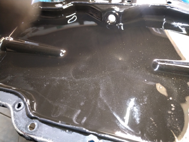

?al ima mehanik preve? dela in ne bo uspel danes preveriti le?aje in gred, bo v ponedeljek. Je pa bilo sito ?isto in olje dokaj novo, kar pomeni, da je bilo menjano pred kratkim. Medtem je prodajalec uspel priklicati prej?njega lastnika in ta mu je rekel, da so pri 205.000 km preventivno menjali ojni?ne le?aje, torej pred 20.000 km  <_<.
A so mogo?e opilki povezani z menjavo le?ajev? Recimo, ?e niso ?isto pravih toleranc? ?e slika opilkov (dobljena preko MMS):

Hmh, tole mi je mal sumljivo, da bi pri 200K km kdo preventivno menjaval ojni?ne le?aje (razen na Renault 1.5dci) in ga pol prodal.

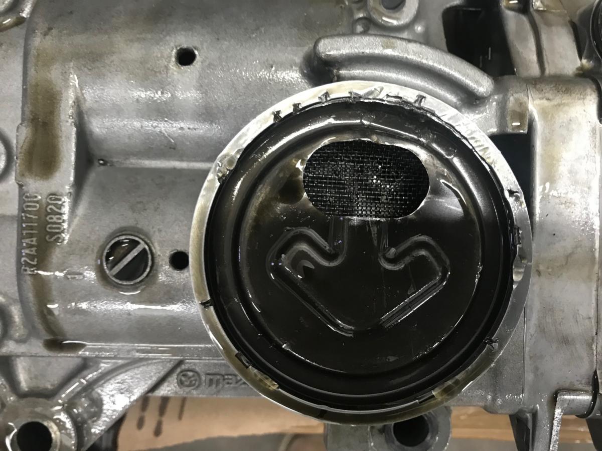

?al je ugotovljeno, da Mazdo nima smisla popravljat  sramezljiv  z avtohi?o sem se dogovoril, da mi vrnejo kupnino in pla?ajo stro?ke servisa. Zanimivo kako so 'fiksirali' pokrov sita oljne ?rpalke pri zadnjem servisu  :vskalo:
Bolje receno: NA SRECO je bilo ?e pravi cas to ugotovljeno. Bolje sedaj, kot cez pol leta (in po xy eurih...).

Ja, ?e vrnili kupnino in pla?ali servisne stro?ke. ?e ko sem prvi? omenil, da so najdeni opilki v olju, se rekli, da bodo krili stro?ke popravila ali vrnili kupnino, kar se odlo?im.

Ja, okru?eni ojni?ni le?aji in glavna gred...naprej sploh nismo odpiral... nisem preve? jezen, mi je pa ?al da nimam Mazde 6, l.2011  <_<
