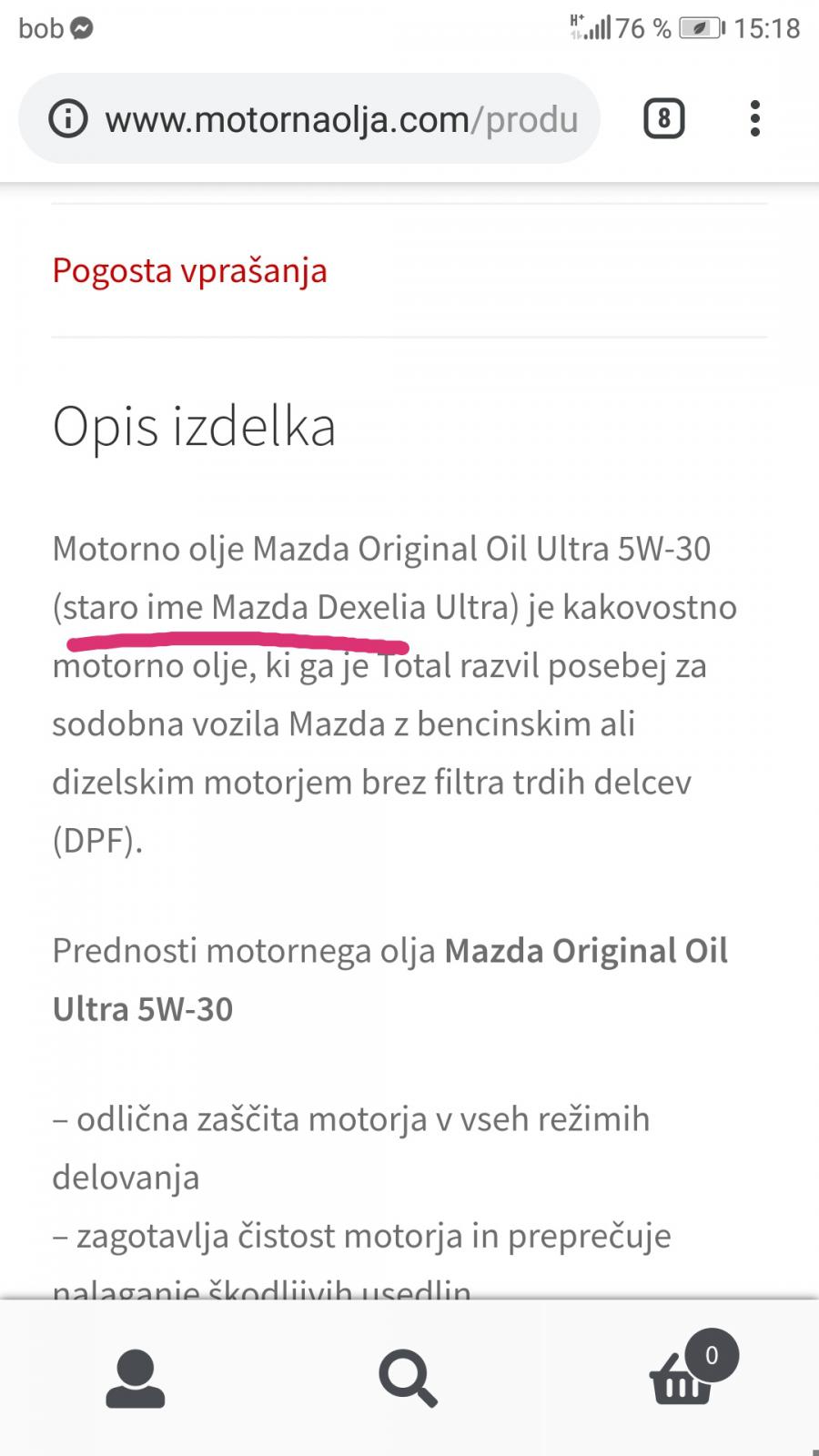

Pozdravljeni, morda zveni neumno, a v ?em je razlika med oljema Mazda Dexelia Ultra in Mazda Original Oil Ultra, oboje 5W-30, torej za bencinski motor, Mazda 5, 1.8?
Namre?, do sedaj sem uporabljal Dexelia, tako se tudi priporo?a v navodilih, sedaj pa sta na tr?i??u oba. Je res razlika le v poimenovanju, ali je tale Original Oil kaj druga?en od stare Dexelie in tako manj primeren za starej?e Mazde (v mojem primeru iz leta 2008).

Super, najlep?a hvala. Sem sicer tudi sam na?el za podatek, da gre za preimenovanje, a sem v eni drugi temi (http://www.mazda-si.net/topic/14423-dexelia-dpf-vs-original-ultra-dpf/) videl, da je razlika pri DPF oljih in da se za novej?e motorje ne priporo?a ve? Dexelie... ?e bi uporabil Mobilovo olje je potlej najbr? treba menjati celotno olje in ni dovoljeno dolivanje k (sicer ?e zelo nizkemu stanju) obstoje?ega Dexelia olja?

Res je, ime so izklju?no le preimenovali, pravkar sem bil v podobni dilemi. ?e bo? kupoval, ti priporo?am iz Mimovrste.com, kjer liter trenutno stane le 6?. V sredo so ?e imeli ime in sliko "Dexelia", pa sem jih opozoril, da ?e ne gre za staro zalogo, potem imajo napa?no ime, kar so mi tudi pritrdili. V?eraj sem prejel olje in je Mazda Original Oil.
