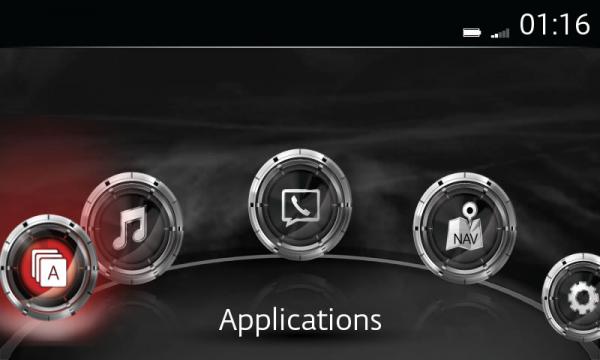

Tega opisa ne najdem v prirocniku... Kaj pa, ce preveris v MZD Connect, kjer so prikazane napake?
Applications >> Warning Guide ...
http://infotainment.mazdahandsfree.com/settings-applications?language=sl-EU
Tam se pokaze opis napake takrat, ko je prikazano pri stevcih... vvcasih pise kaj vec...
