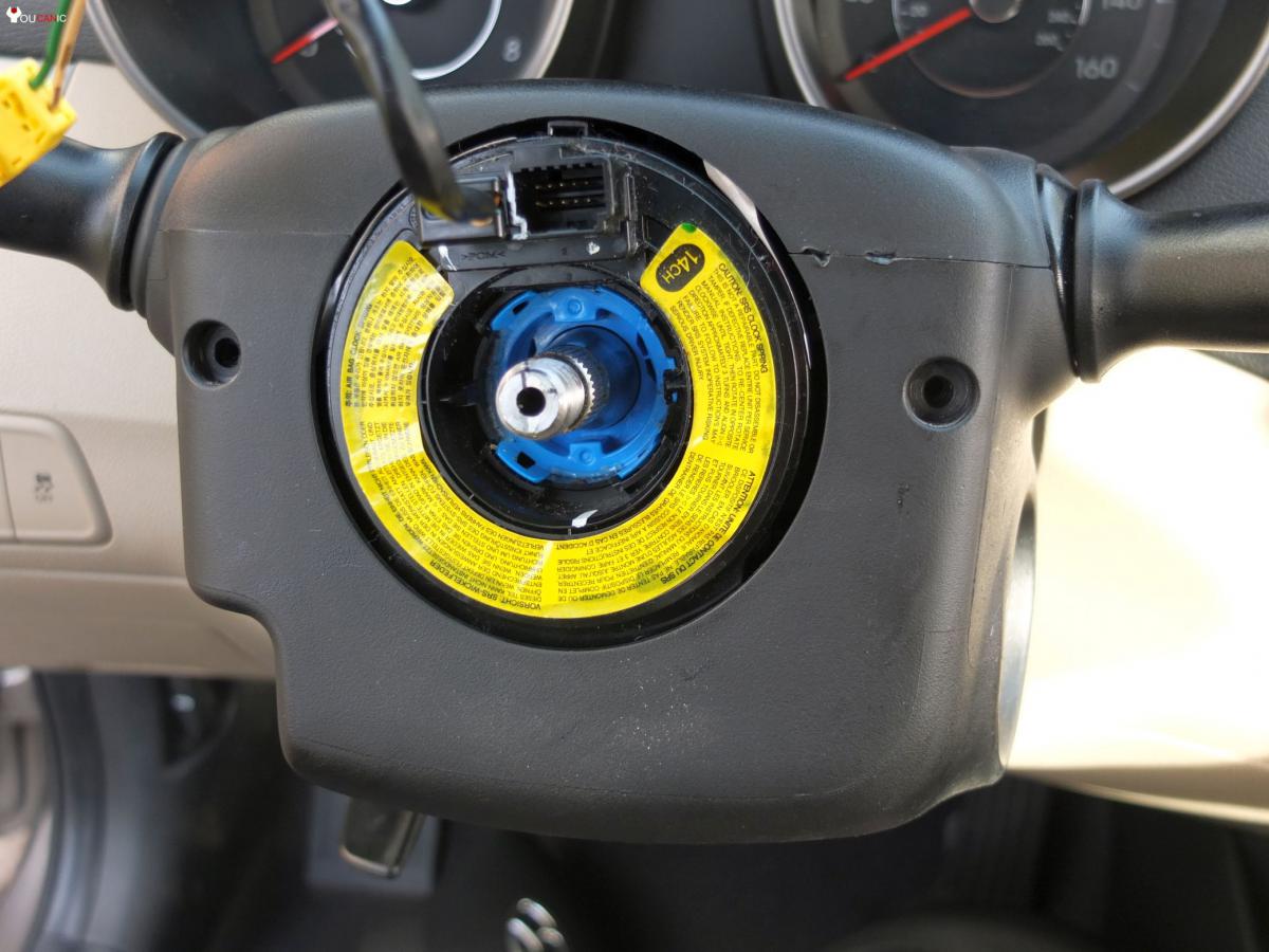

K mam en projekt glede volana, pa sem mislil ?e dat gretje not, samo brez kontaktnega obro?a ki je narejeno za gretje volana, je te?ko izvedljivo.

Ja saj ni problem dobit grelne spirale-mre?e, problem je dobit zadost mo?no elektriko skozi kontaktnega obro?a (clock spring)

Kot re?eno ni problem v volanu, problem je v kontaktnem obro?u (clockspring) ki skrbi za vso elektriko ki gre od volana, airbaga, volanskih stikal do varovalk, ra?unalnikov...
Tudi ?e menja? volan, clockspring pa ni namenjen temu volanu ti ni? ne pomaga ker ti stikala na volanu ve? nebodo delovala, v najslab?em primeru pa bo kaj skurilo.
Potrebna bi bila menjava clockspringa ki bi recimo imel dodatni kontakt za gretje volana, problem je ker M6 GH tega nikoli ni imela zato ustreznega clockspringa ni za dobit. Od novej?ih Mazd ki so imele opcijo gretja pa ne pa?e ker pol spet ne delajo ostale funkcije na volanu. Tak da verjetno ne bom upgradal gretja volana, bo pa en drug projekt z volanom.
