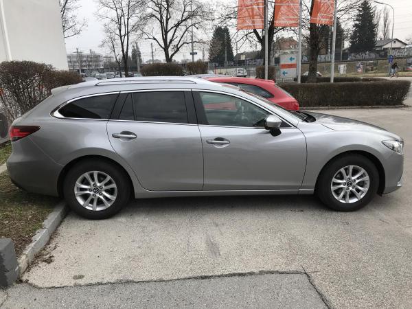

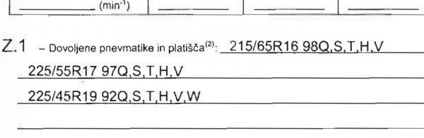

V ?ivo je ta modra super. S 17 se avto ?e udobneje pelje, pa ?e fakin 19 col plati?? (pre?irokih za 225 ?irino) ne opraska bolj?a polovica ob vsakem drugem parkiranju. Poleg tega je baje bencinarka itak pre?voh za 19 col. :)
A ti to iz izku?enj, al si samo pameten? Jaz namre? imam bencinsko 165 konjsko 6ko in ni ni? pre?voh, pa udobna je tudi, kak?ne razlike med 17 in 19 ni... Sloh pa, ?iroke so isto:)
Hehe, imel sem dve G145 ?estki, eno ?ipano na 165 (170?), drugo serijsko 145 in seveda je avto dovolj mo?an za 19 col, samo nekateri tu gor pravijo, da se bencinarka niti navzdol po severni Triglavski steni ne premakne. :) Glede udobja med 19 in 17 col pa seveda razlika je, ampak ne prehuda. S 16 col je pa res preve? plavajo? ob?utek.
