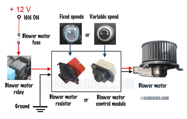

Kako mislis utripa? Glede na to da si vse konektorje, varovalke in releje pogledal in recimo da vse stima. Problem je lahko da je celo stikalo za zamenjat ali pa jezek (blower unit resistor). Bmw vem da je imel dost probleme z jezkom. Ventilator k je za sovoznikovem predalu si pogledal?

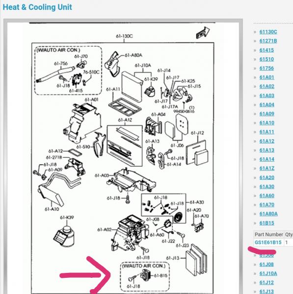

ej kje ti tole gleda?, da pride? do telih katalo?kih ?tevilk? ker program, k ga mamo mi na ?ihtu za to, ma pla?ljivo licenco...
