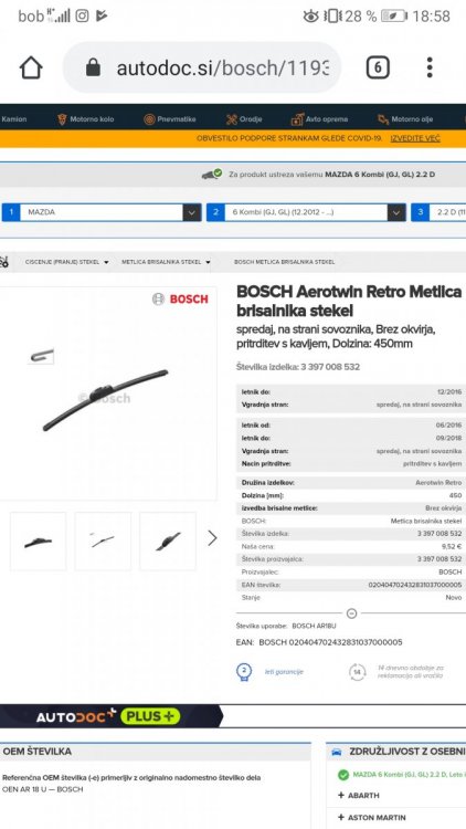

A kdo ve, kje se lahko dobi oz. naroči original Mazda brisalce, razen na uradnem servisu? Ima kdo kakšen link? 😎
Ko sem jaz kupoval za staro 6-ko na uradnem servisu so bili par evrov dražji kot od boscha. Zdržali so mi pa štiri leta. To pri boschu lahko samo sanjaš.
