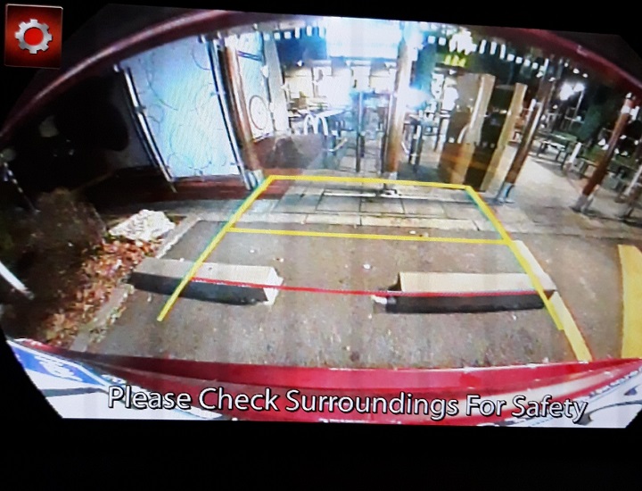

Ako ho?u parkirati u sredinu parkirnog mjesta, a gledam u zadnju parking kameru, moram "fulat" 25 cm.

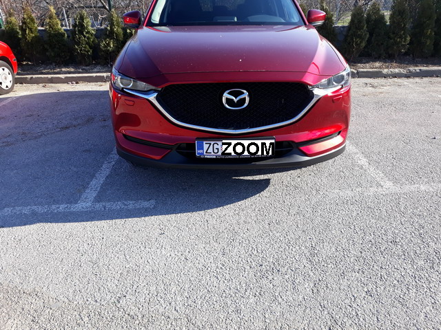

Auto na slici je savr?eno parkiran izme?u rinzola i ?ute linije, ali to na kameri ne izgleda tako.
Kako je na va?im kamerama?
Kod parkiranja izme?u 2 auta, to mo?e lo?e zavr?iti.

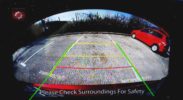

Jeste li ovo ve? vidjeli? Na drugoj slici se pojavljuje Adjusment. Mo?da je i ?telanje kamere tu?

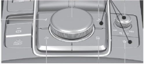

2.Pressthe volume mute button and keep pressing it.
3.Additionally, press Music and Favourite buttons at the same time for 3-5 seconds and the DiagnosticTest Screen will appear.

Probal sam i ja, ta 3 dugmeta kao na slici iako druga?ije ozna?ena rade reboot.
A ako slijedim oznake Mute, Music and Favourite ide u test menu, ali nema ni?ta pod brojem 11.

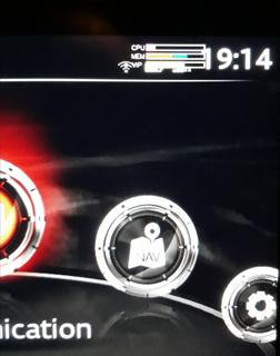

Jedino sam prona?ao u nekoj kombinaciji Upgrade Firmware i drugo, bar CPU, MEM MP (vidi sliku):

Kamera sada pokazuje to?no. Ne znam kako. Mo?da je kod ugradnje ne?to zabrljano i sad je to resetirano pa pokazuje to?no.
Prije
Poslije
Produ?io sam ?ute linije na fotografiji. Na lijevoj strani se vidi razlika (strelica pokazuje).
