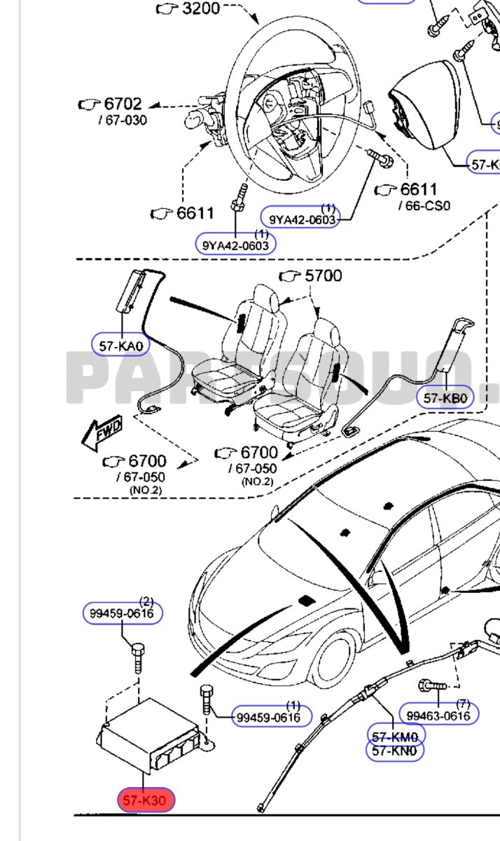

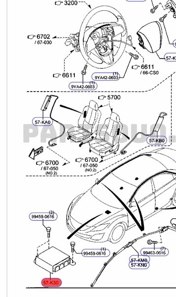

Tudi mene je doletel isti problem. Fuč modul za airbag :( Nov me pride 1000€ . Ima kdo izkušnje s temi , ki popravljajo tele module? Kolikšna je cena popravila, ali se bolj splača kupiti preko ebaya in upati, da dobiš zadevo, ki deluje 🤔
Seveda se, da dobiti rabljen original modul iz ebaya. Prvo napisi kaj je za en avto in pa ker modul.
Vrjetno je govora o tem modulu za mazda 6 druga generacija ?
WWW.EBAY.DE
Tolle Angebote bei eBay für +GDK4-57-K30. Sicher einkaufen.
Kataloška številka:  GDK457K30
Popravljeno od Scr3am
Jup, gre se za drugo generacijo 2008-2012. Oznaka modula je pa Gs1d-57k30b.
Sicer mi je en sodelavec povedal, za enega iz ljubljane (Brod), tako da se drug teden oglasim, pa upam, da bo lahko zrihtal zadevo.
Kje se pa nahaja sploh ta modul? Glede na to, da nima komunikacije, bi mogoče še malce kontakte preveril 🤔
